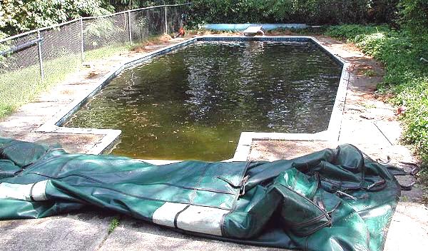

Retirez la couverture d'hiver de la piscine
Pour ôter la couverture d'hivernage, il est préférable d'être au moins deux adultes. Dans le cas d'une bâche étanche, il faut agir vite car l'eau de pluie accumulée alourdie la couverture et les efforts seront alors considérables. Si la poche d'eau est importante, nettoyez avec un balai brosse la terre sur le tour de la ligne d'eau et ensuite, videz à l'aide d'une moto-pompe. Retirez les ancrages du sol. Pliez provisoirement la couverture sur le côté pendant les opérations de remise en route, puis plus tard, lavez, séchez cette bâche avec soin et rangez jusqu'au prochain hivernage.
Une fois le bassin découvert, nettoyez les plages en allant de la margelle vers l'extérieur. Utilisez de préférence un nettoyeur à haute pression qui enlève les mousses. Retirez les protections hivernales (flotteurs, gizzmos) et remettez en place les paniers de skimmers. Si besoin, dévissez les bouchons qui ont obstrué les refoulements.
