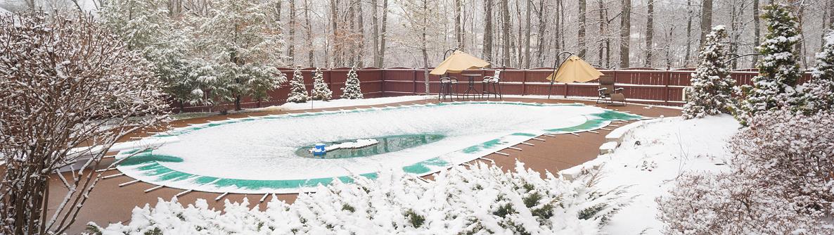

Attention au gel : Des flotteurs d'hivernage placés en diagonale sur le plan d'eau et des gizzmos insérés dans les skimmers absorberont la poussée de la glace en formation sur le bassin et les parois. Il faut savoir qu'en région froide, le gel peut atteindre les canalisations jusqu'à 40 cm. Pour la vidange des canalisations peu profondes, deux cas se présentent : si le groupe de filtration se trouve en charge (plus bas que le plan d'eau), il faut boucher skimmers, refoulements et prise balai avec des bouchons spéciaux et vidanger à partir du local technique.
Si la filtration est en décharge (c'est-à-dire surélevée par rapport au plan d'eau, il faut baisser le niveau de l'eau en dessous des bouches de refoulement afin que l'eau s'écoule par gravité dans le bassin, puis boucher les orifices et réajuster le niveau.
Couverture et niveau d'eau
Outre les modèles de couverture dits "tous temps", on distingue deux types de couvertures filtrantes, non étanches et les couvertures opaques étanches. Le niveau de l'eau doit être ajusté au type de couverture choisi. S'il convient de l'abaisser dans le cas d'une couverture ajourée perméable (pour éviter un débordement dû aux pluies), il faut au contraire le monter au maximum avec une couverture opaque étanche pour empêcher les eaux d'écoulement de former une poche trop importante sur le dessus.
