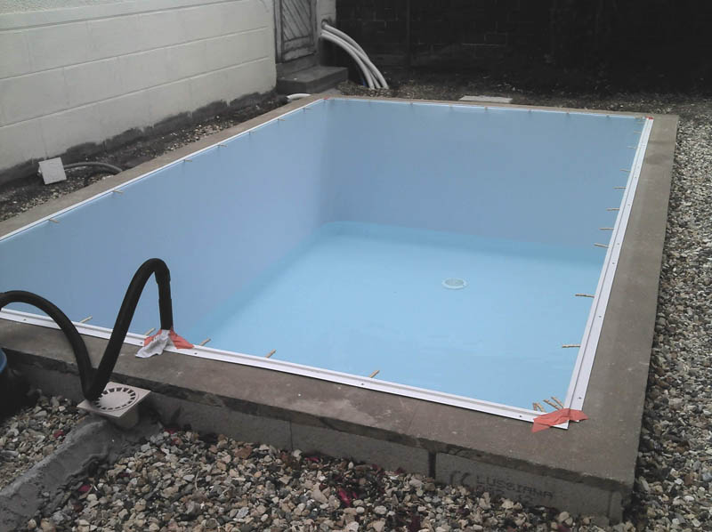

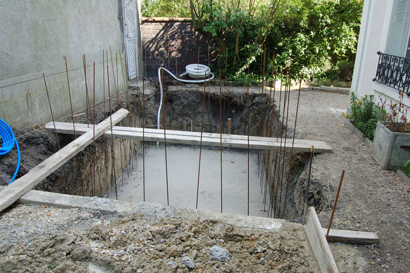

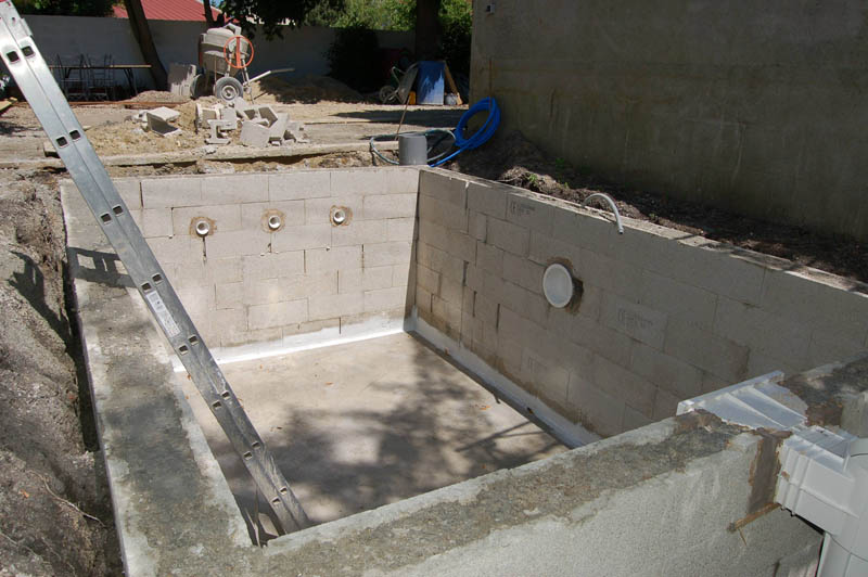

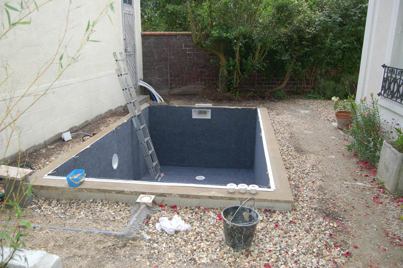

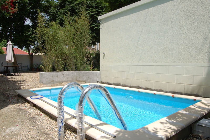

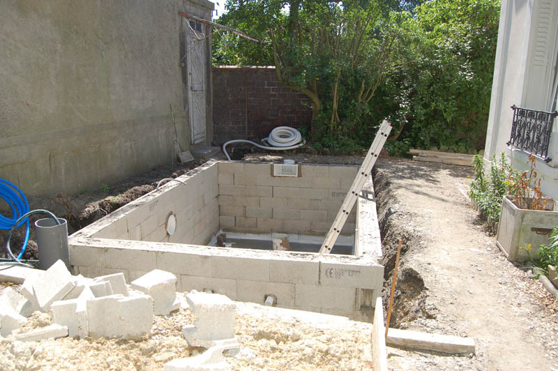

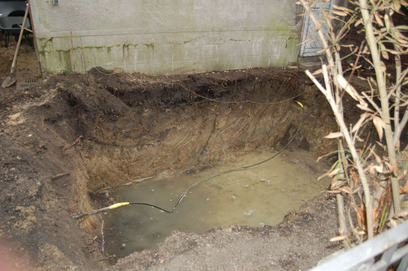

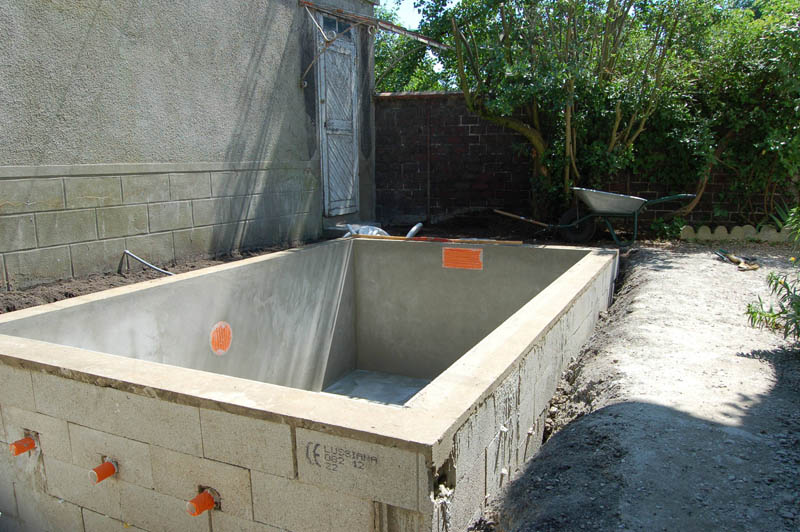

Photos de la construction d’une mini piscine en blocs à bancher 4,00 x 2,50 mètres et de profondeur 1,70 mètre par un particulier en mai-juin 2012 en région parisienne. Le choix de la taille est du à l’emplacement quasi imposé dans ce jardin et la volonté d’avoir plutôt une grande baignoire. Choix de l’emplacement car le POS est contraignant et énormément d’arbres dans le jardin. L’eau est chauffée par une PAC de 1kW cop 5, traitement au chlore avec filtre sable. Photos fournies gracieusement par zeetv75 du forum Eauplaisir.
