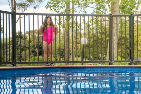

Barrière de piscine réglementaire pour la sécurité
Les caractéristiques d’une barrière de piscine règlementaire
Si vous souhaitez choisir une barrière de piscine dans le respect des normes, alors elle doit être homologuée selon la norme NF P 90-306. Pour ce faire, votre barrière de piscine doit avoir une hauteur de 110 cm minimum. Ensuite, vous devrez l’installer à environ 1 m du bassin, afin que vous réserviez un espace sur lequel toute personne peut circuler normalement sans tomber accidentellement.
Pour la sécurité des piscines, la barrière de piscine doit pouvoir empêcher l’accès total des enfants au bassin. Les jeunes enfants ne doivent pas pouvoir franchir la barrière lorsqu’elle est fermée. En l’absence d’un adulte pour surveiller les enfants, vous avez l’obligation de fermer la barrière de piscine.
Pour finir, la barrière de piscine pour laquelle vous devrez opter doit pouvoir supporter un choc qui équivaut à 50 kg. Son portillon doit être équipé d’au moins 2 mécanismes de verrouillage différents entre la poignée, le taquet, le verrou et le cylindre. Une fois que vous maitrisez les caractéristiques légales auxquelles doit répondre votre barrière de piscine, vous pouvez faire un choix entre plusieurs modèles.
