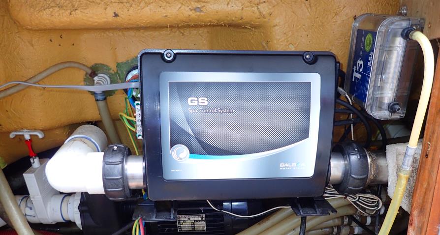

Sur mon spas, je viens de changer le pack de commande 3E EQUIPMENT par un pack de commande BALBOA GS510 et pour vous montrer que c'est n'est pas si compliqué :
http://www.eauplaisir.com/piscine-spa/reparation-spa-boitier-controle-balboa-gs510sz-renovation
