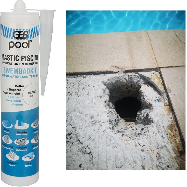

En cherchant ce produit de colmatage j'ai "croisé" une colle applicable sous l'eau et j'ai préféré dans un premier temps essayer cela.
J'avais donc rajouté avant cette recherche un peu plus de colle PVC sur la fuite qui avait déjà bien diminuée depuis mon trou dans la plage de la piscine.
Aujourd'hui j'ai mis cette colle submersible GEB depuis la sortie refoulement en essayant de l'appliquer au mieux à la jointure tuyau PVC/Refoulement et remis le bouchon et toujours vanne fermée.
Je vous tiendrai informé dimanche quand je remettrai ce refoulement en fonctionnement.
Voici le petit trou que j'ai fait dans la plage piscine et la colle que j'ai acheté.
Re: Avis sur colmatage d'une fuite sur refoulement
par grenouille31
Lun 06 Juin 2022 à 18:56
Hello,
Je reviens comme convenu.
Suite à l'application du mastic piscine applicable sous l'eau je n'ai plus de fuite.
J'ai mis de ce mastic depuis l'intérieur du refoulement et aussi à l'arrière du refoulement coté terrasse,
