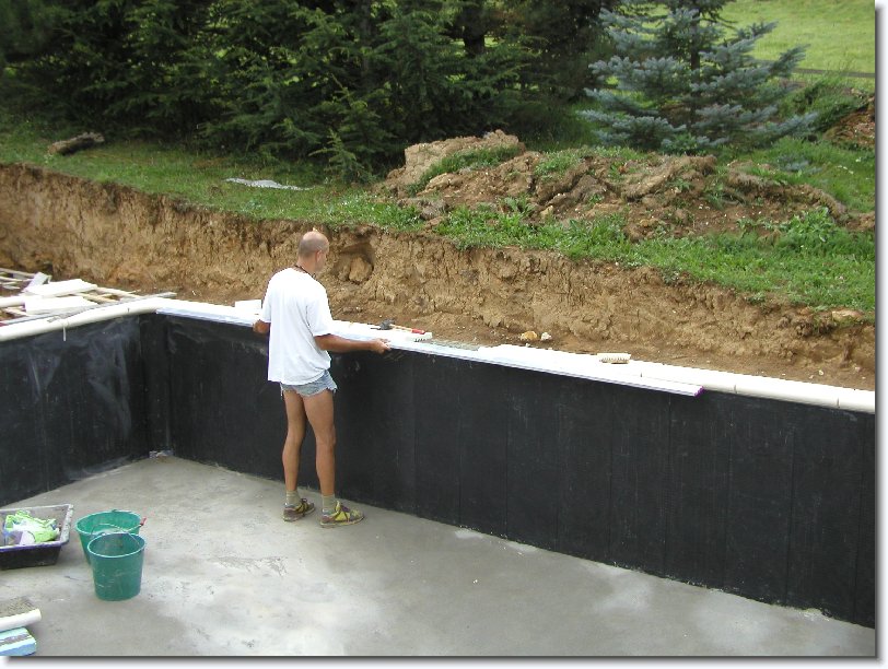

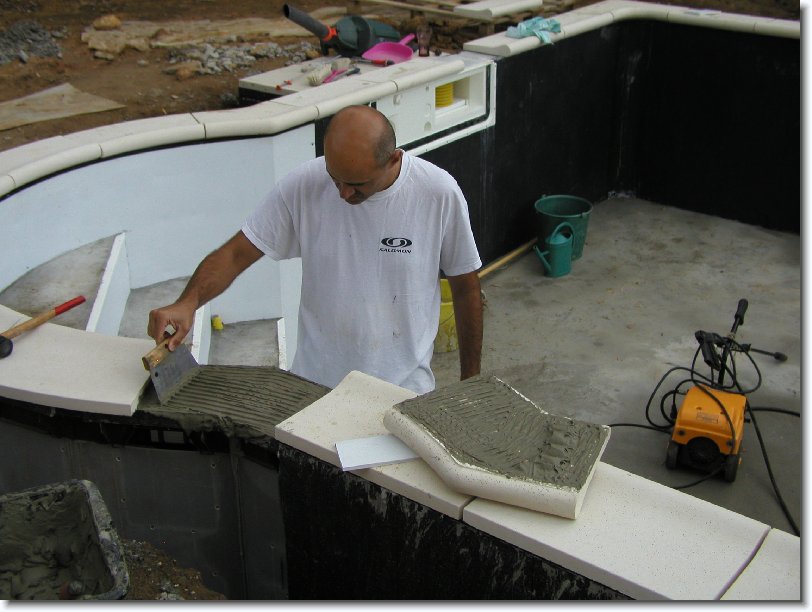

double encollage:
on voit de combien les margelles dépassent:
en action avec la règle:

La règle te sert à faire le niveau et l'alignement. Ce qui fait que tu n'as pas placé de cordeau.
