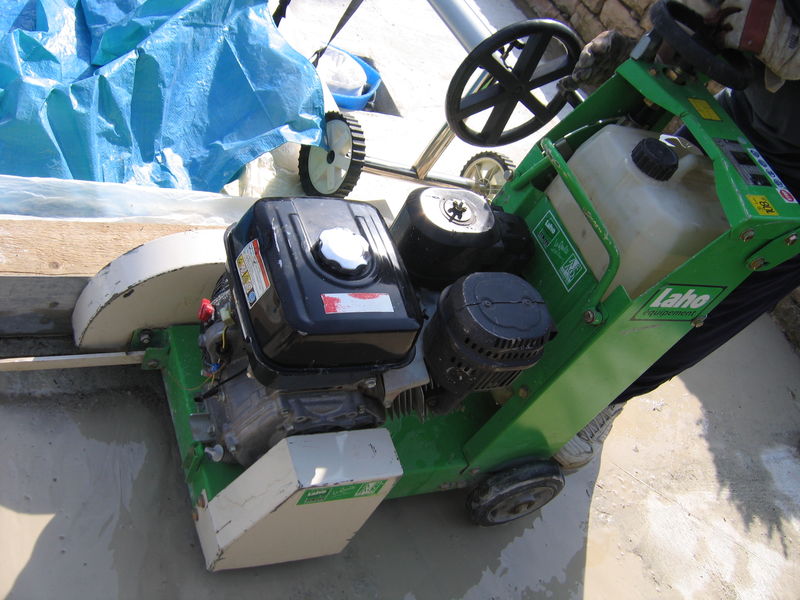

Ce weekend j'ai donc scié ma dalle pour désolidariser la piscine de la plage (pour info ma dalle s'était soulevée et avait également soulevé quelques margelles ,2 ,3 sont cassées et je dois les remplacer ) (travaux de découpe en pages 2 et 3 du site)
En fait j'ai quelques conseils a vous demander
Voici quand meme des photos de la coupe
voila ou j'en suis actuellement
Voila le dessin a l'origine (avant la coupe de la dalle )
j'ai donc scié la dalle ,et j'ai enlevé le mortier maigre que j'avais mis sous la margelle ,

Bonjour a tous ,je relance mon post car ce weekend j'ai finis la découpe de ma dalle (pour rappel j'ai découpé ma dalle béton au niveau des margelles suite au soulevement de ma dalle cet hiver )j'ai ainsi désolidarisé mes plages piscine de la partie béton qui passe sous les margelles .
A présent j'ai une question concernant la découpe ,la profondeur de cette découpe varie de 10à 12cms suivant les endroits et je dirais que la largeur va de 6 à 12mm suivant les passages de la disqueuse et ma question est de savoir si je dois remplir cette découpe ou la laisser vide ,en fait je veux que mes plages puissent "travailler" sans abimer les margelles .Donc j'ai plusieurs idées ,soit mettre du sable a l'intérieur (mais est ce que ça ne va pas augmenter les forces de frottement entre les 2 parties si les plages bougent ,soit ne rien mettre dedans (mais l'hiver n'y a t'il pas un risque d'accumulation d'eau dans cette partie ,soit comme je l'ai fait pour le moment mettre un joint en partie supérieure (pour le moment j'ai mis un joint d'environ 3cm de profond en haut de cette fente et je pensais mettre un joint silicone dessus .
Pour infos cet été je vais poser mes dalles en pierre sur chappe maigre de 3 à 4cms .
Petite idée de la découpe actuelle
