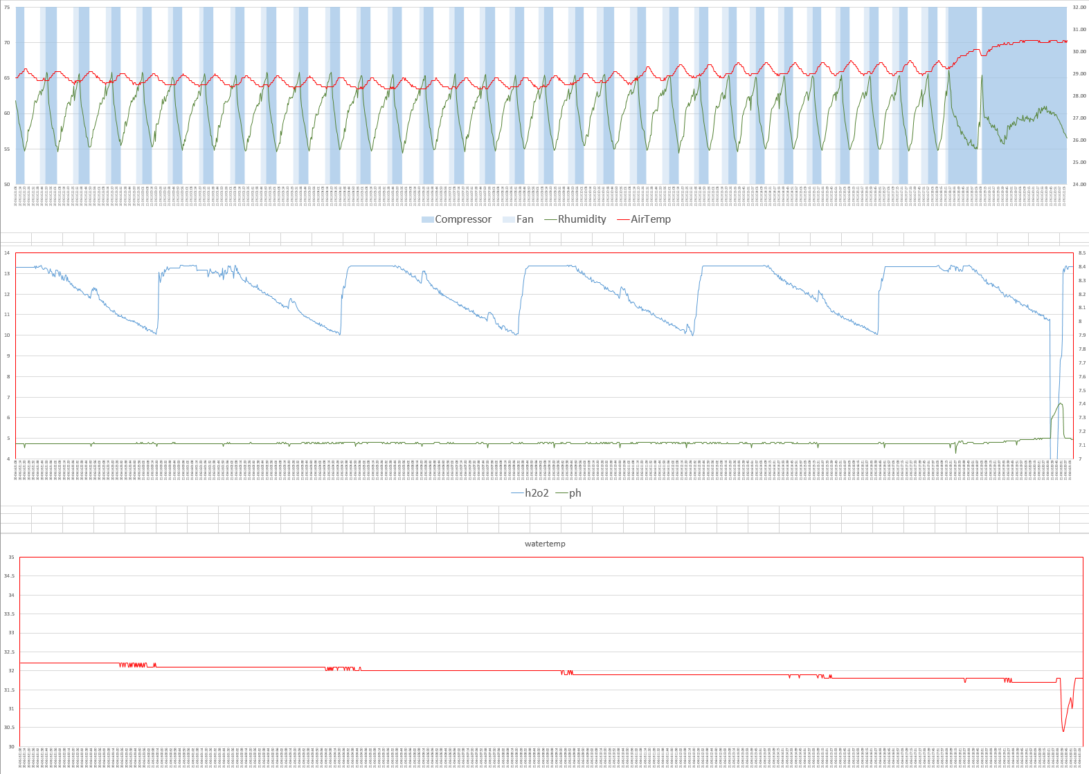

Avec la vague arduino et compagnie qui déferle sur le monde il est devenu possible pour quelques euros de construire des systèmes très performants à très faible coût... MAIS IL FAUT Y INVESTIR BEAUCOUP DE TEMPS !
Personnellement, j'ai du économiser une petite dizaine de millier d'euros pour "la totale" a savoir que tout est piloté par un cluster de micro-controleurs... cout tôtal? moins de 1000€ un an de travail mais c'est un hobby que j'adore...
Pour vous donner une idée: mon contrôleur de volet était vendu 1100€ +tva. Il est remplacé par 5 relais, une alim et un arduino dédié pour un total de max 20€... et quelques dizaines d'heures de travail pour qu'il soit pilotable par internet (pour l'ouverture à distance)
Tout est à l'avenant... comme je travailles à l'oxygène actif, je dois monter de temps en temps ma filtration à 55° pour éliminer la catalase... il n'y a pas de solution sur le marché, alors il suffit de se relever les manches (et les neurônes) :-)
Avant tout: bon amusement !
Sebastien

Salut, désolé pour le délai de réponse, mais je ne passe que de temps à autre ici... peut-être qu'en envoyant un MP, je recevrai une alerte par mail :-)
"comme je travailles à l'oxygène actif, je dois monter de temps en temps ma filtration à 55° pour éliminer la catalase..."
Peux-tu détailler cette notion de catalase???
C'est assez simple. La catalase est un enzyme qui a la propriété de détruire le H2O2 à une vitesse fulgurante sans être sois-même détruit. Conclusion, on injecte de plus en plus de H2O2 sans que la concentration augmente. La catalase est naturelle (c'est elle qui permet à tes cellules de ne pas être attaquées par le H2O2 entre autre) et elle est produite par différents organismes vivants. Certaines bactéries on la possibilité de produire cette catalase qui ira se fixer dans la filtration. Donc de temps en temps il faut faire un traitement DU FILTRE pour éliminer la chose en question et les bactéries qui la produise. La catalase est détruite à 55°C. Les bactéries ça dépend. Moi pour être certain, j'ai un système d'électro-vannes qui passent la filtration en circuit fermé. J'y glisse alors 5L d'eau de javel et je chauffe le tout à 55° pendant une petite heure. Quand bactéries et catalase sont bien cuites, je rince le filtre à sable avant de retourner à une filtration normale. Normalement le chlore seul doit suffire, mais tant que j'y suis, je fais les deux...
Les algues ca signifie que ta concentration n'est pas suffisante (catalase ou dosage trop faible) quel est la concentration de H2O2 et le pH? UV je n'utilise pas, mais il faut être certain que l'exposition est suffisante (pas pomper trop vite)
Pour l'Arduino, je suis plutôt favorable... par contre je ne sais pas trop où trouver les pompes péristaltiques pour injecter des produits.... As-tu une adresse...
Comme pour presque tous mes modules électroniques aliexpress est une source infinie de plaisirs ;-)
