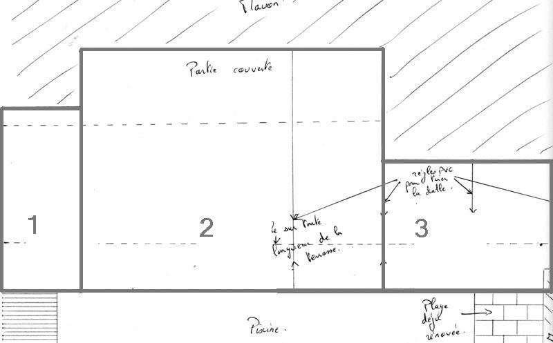

Bonjour a tous , je suis en train de continuer la renovation de mes terrasse , la partie 3 a été faite l'année derniere et cette année je commence la patie 2 (la plus grande qui fait environ 48m2 (6x8) . je vais la faire en 4 parties de 6x2 , mes joints seront donc espacer de 2m ce sera plus facile pour tirer le beton , par contre j'ai une question concernant les joints de fractionnement , en effet ma dalle fait environ 10cms d'epais , et j'ai vu qu'il existait des joints pvc de 4cms (qui ne font donc que le 1/3 superieur de la dalle ) et d'autres de 8cm et qui donc fractionne pratiquement toute l'epaisseur de la dalle . Sachant que je fais passer mon treillis sous chaque joint , quel epaisseur ma conseillez vous ? Je voulais partir sur des 8cms mais apres reflexion je me demande si des joints de 8 cms ne vont pas plus fragiliser la dalle .
Pour info la piscine a été construite il y a plus de 20 ans donc le terrain coté piscine est stabilisé , par contre dans l'ensemble il est tres argileux
Merci a vous tous pour vos conseils

Bonjour ingrid et merci pour ta réponse , sur mes "petites plages " qui ne sont pas tres larges c'est plus ou moins ce que j'avais fait , a savoir disquer le 1/3 superieur tous les 3 à 4m (sur les bons conseils de manu16 que l'on ne voit plus sur le forum )
Par contre pour la grande terrasse je veux poser des joints car comme je l'ai dit ils vont me servir a tirer le beton et me faciliter la tache , en plus j'ai des pentes bien particulieres a respecter (terrasse double pente en V )
Mais c'est surtout quelle hauteur de joints choisir pour une dalle de 10cms ?
Sera t'elle plus costaude avec des joints de 4cms (car plus de béton en dessous ) c'est la question que je me pose . ( La maçonnerie c'est pas trop mon truc , mais j'essaie de me débrouiller )

si tu disques une dalle sur le 1/3, tu peux partir sur du joint de dilatation de 4cm. il te restera assez de béton en dessous si tu as peur de trop la fragiliser.
que fais tu en dessous ? tu coules sur de la terre, ou tu fais un hérisson (remblai de gros gravier puis de gravier béton pour aplanir le tout)?
si tu fais un herisson, tu peux prendre du 8cms, si tu coules sur la terrain sans matérieau qui pourrait absorber un leger mouvement de terrain prends du 4cms pour que la dalle soit moins fragilisée.
si tu mets du dallage/carrelage dessus, fais une chape maigre. si ta dalle béton fissure, se sera la chape maigre qui absorbera et ton dallage/carrelage ne fissurera pas.

Bonjour edouard , je coule la dalle directement sur la terre , sans herisson en dessous . En fait j'enleve mes anciennes dalles de 5cms puis la couche de sable qui doit faire egalement 5cm et ensuite 7cms de terre , je me retrouve donc environ 17cms en dessous de mon niveau de reference , la dessus je vais couler une dalle de 10cms puis faire une chappe de 3cms et enfin coller mon carrelage de 3,5cms dessus !
si je part sur des joints de 4cms n'est ce pas un probleme de couler la dalle en plusieurs fois par bande ? car au niveau des joints pvc de 4cms le beton va couler dessous , et la future dalle va prendre appui dessus , ! En fait lorsque j'ai coulé la premiere partie j'avais mis une planche de coffrage et des gros fers en attente pour la reprise de la nouvelle dalle, je ne sais pas ce qui vaut le mieux comme technique .

je pensais que tu coulais tout d'un coup. mais gros boulot ! :shock: :shock:
ce que tu as fait est bon, tu mets une planche pour limiter la "coulure" (quel vilain mot) du béton au delà de ton joint.
cela te permets d'échelonner ton travail et de ne pas devenir galérien.
un joint de 4cms sera ok, et il te servira de regle (ce que je fais aussi).
plus qu'à faire chauffer la bétonnière :D :D :D
prévoir les rafraichissements pour le manut il va en avoir besoin.
pour info, l'idéal serait que les joints de dilatation arrive juste sur un joint entre 2 dalles. au pire ce sera ton joint entre dalle qui fissurerait. c'est plus facile à rattraper, mais certaine fois, on ne peut pas calculer pile poil.
