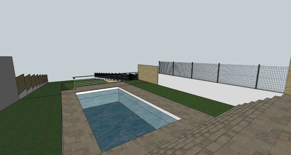

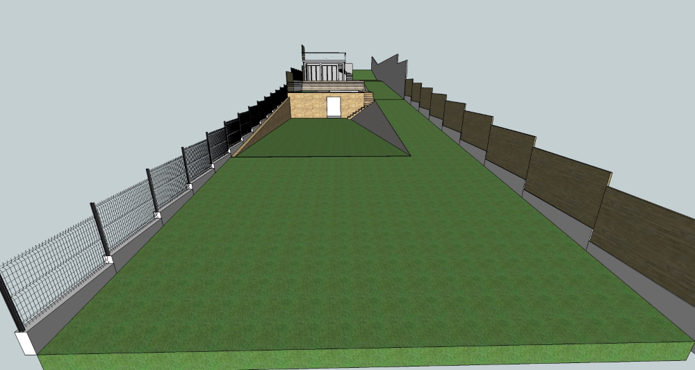

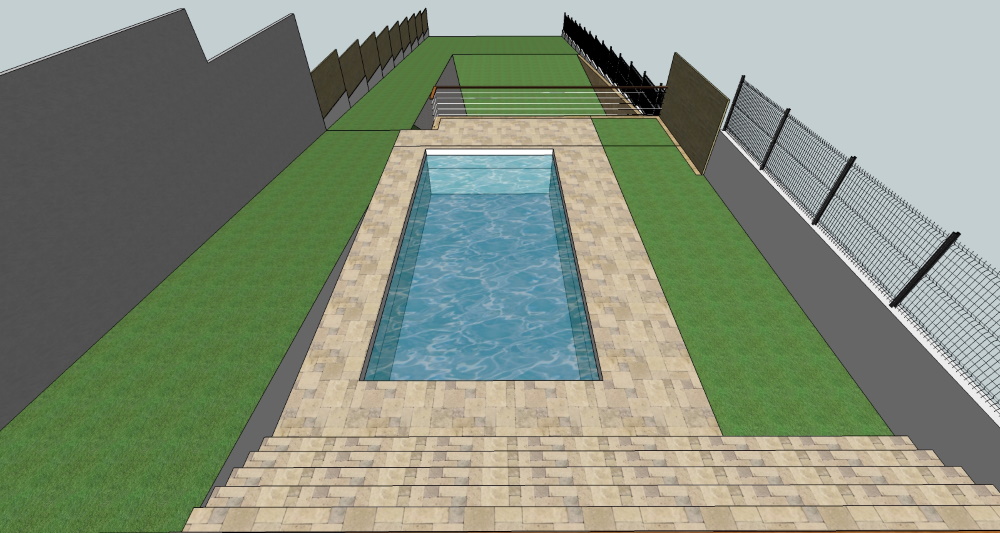

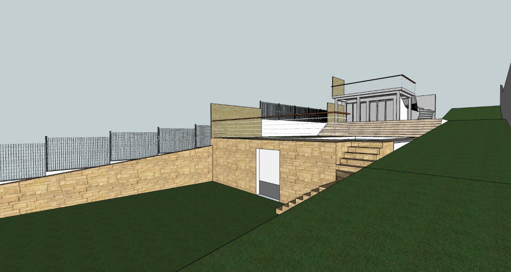

Je me permets de vous solliciter pour un projet de piscine en 3.8*8 coque ou traditionnelle avec pas mal de terrassement , accès au jardin possible . Nous ne connaissons pas grand chose mais nous pouvons choisir une rectangulaire a cause du PLU et de la configuration du terrain légèrement pentu.
Du coup, nous souhaitons au moins qu'elle soit chauffé et avoir de quoi l'a protégé ainsi qu'un traitement sans chlore.
Je vais prendre contact avec ibiza, desjoyaux et irrijardin , j'habite dans le 92 près de la défense et je voulais savoir dans quelle fourchette je dois tabler selon mon projet , vous trouverez les photos ci-jointes.
Merci a vous.
Ken

Ah oui, projet bien sympathique !
Aucun problème d'accès pour la construction ?
D'autre part il va y avoir pas mal de terrassement et maçonnerie alentour, ce qui devrait faire gonfler le devis.
Perso je ferais du traditionnel sur ce genre projet, mais il faut que le budget le permette.
Niveau prix, aucune idée (mais cher, vu la configuration et la région) ...

Si tu a un accès par le bas, ça va faciliter le chantier.
Le volet, il est hors sol ou immergé ? (dans ce dernier cas, le cout est non négligeable)
Ce qui va impacter les coûts, ce sont les terrassements et maçonneries en plus du bassin lui même.
Tu as déjà demandé des devis ?
D'un point de vu technique, je pense que tu as choisi la meilleure intégration possible au vu des contraintes.

Si le budget est de 55k€ avec l’ensemble des aménagement extérieur, celà me parait illusoire quand je vois ce que j'ai en devis actuellement sur Angers...
l'accès à ton terrain est DETERMINANT!
-une pelleteuse , un mini pelle? ça change le terrassement
Mais grosso modo ça oscille entre 1500 et 4000 €
-L'evacuation des terre: là ça douille! : et si je comprend ton schema, tu creuse la pisicne et en plus tu creuse ton terrain pour acceder au local technique par en dessous... vu la région, ça va être compliquer de se debarasser des terres...
Au contraire si tu etale les terres chez toi, en faisant l'inverse de ton projet (une butte en aval) tu vas gagner enormement
L'accès determine aussi le coup de la maçonnerie! si un camion toupie ne rentre pas sur ton terrain c'est une pompe PUMI, qui coute cher
ton local technique en dur à l'air de faire dans les 10-12m², faut penser que c'est fondation et maçonnerie en plus: on est à entre 1000-1500/m², au mieux c'est un billet de 10k€
à moins que tu ne veuilles chauffer comme un fou, oublies le PVC armé, les revêtement liner/PVC deviennent moche au bout de quelques années... donc le garder 25 ans... bof et il y a les soudure et les jonction qui se voient... Enfin les liner d'aujourd'hui tiennent 33°c
Donc pour moi c'est Liner ou carrement du Carrelage, là c'est noble!
Je ne sais pas quelle surface de terrasse/plage/ carrelage tu as, mais c'est un des postes les plus cher.
là tu doubles le prix du bassin.
A vu de nez c'est un projet, si tu ne fais rien toit même, à plus de 70000€ mais je dirais plutôt 80/85k€
