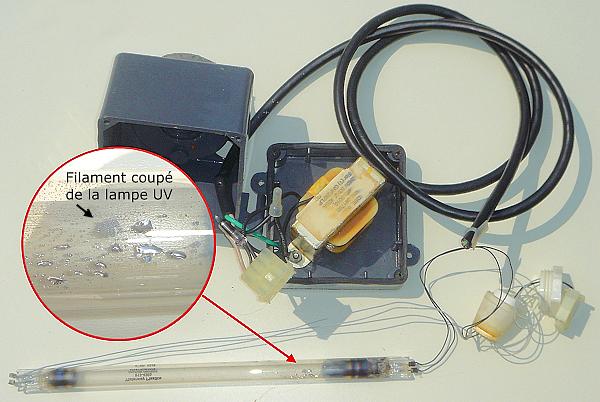

Ce qui devait arriver, arriva, mon ozonateur Waterway s'est arrêté net en 2 jours, la lampe avait du mal à s'allumer de plus en plus. J'ai du le remplacer par un Ozonateur Balboa O3 équivalent en adaptant la prise 230 Volts assez facilement, un peu de bricolage du spa comme d'habitude !
Voici en détails mon ozonateur WATERWAY qui marchait très bien pendant toutes ces années. Je l'ai un peu cassé pour l'ouvrir et vous faire partager ma curiosité technique :
Ozonateur WATERWAY démonté pour les curieux

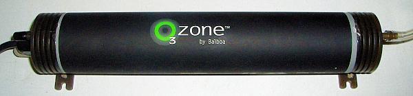

Ozonateur marque BALBOA, référence O3 pour spa
Voici ci-dessus mon nouvel ozonateur pour spa de marque BALBOA O3.
