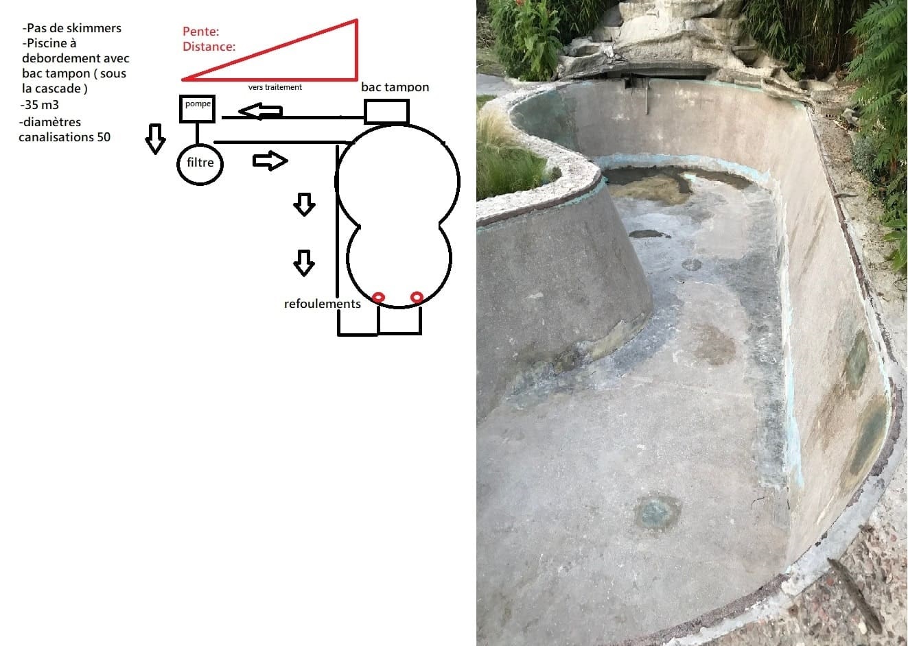

J''installe d'ici quelques mois un système de filtration + PAC sur la piscine de mes grands parents que je suis entrain de rénover .
Pour les aspects techniques :
Piscine de +- 35 m3, ancienne filtration sur le principe du débordement ( bac tampon sous la cascade de la piscine ) .
Aucune pièces à sceller présente pour le moment ( à carotter )
Ce que je souhaite faire ( voir petit shéma ci-joint)
Filtration avec un filtre à sable et PAC que je placerai dans ma cave
Je souhaite garder le bac tampon qui fait office de skimmer .
Distance refoulement - pompe+ filtra plus ou moins 15 m , distance bac tampon - pompe + filtre : plus ou moins 5-6 m
Mes questions ?
Complétement néophyte en techniques piscines, je souhaiterais des "conseils" ou des remarques sur tous les paramètres que j'indique ;) ( je ne sais absolument pas si ce que je prévois est correct ... la technique proposée vient juste de mes lectures ...)
-Nous prévoyons un pvc rigide en 50 sur tout le système , nous n'allons pas jusqu'au fond de fouille vu que la piscine est déjà construite , à quel endroit de l'installation dois-je passer en rigide et en non rigide ? A combien devons-nous mettre la tuyauterie pour que ce soit acceptable techniquement ?
-Ce qui m'inquiète est un dénivelé de 2 m ( escalier de cave où se trouve des L en béton voir photo ) pour la descente de la tuyauterie , que dois-je prévoir comme installation pour assurer un circuit étanche à ce niveau ? Dois-je prévoir une pompe plus puissante étant donné cette pente ?
- Bac tampon actuel n'a pas de bonde de fond , le système de filtration était archaique , mon grand-pere filtrait avec des bas nylons , ça marchait mais bon... on est en 2022...Je dois pour faire sortir l'eau du bac tampon vers le filtre installer une bonde de fond je suppose ... puis-je la placer au fond sur des côtés du bac tampon ( où j'ai en fait accès plus facilement pour faire sortir la tuyauterie ) ?
Merci ( voir photos en fichiers joints )

Merci pour ton retour , comme tu peux le voir sur la photo que j 'ai jointe , la piscine a déjà une sorte de Skimmer ( fait par mon grand-père , c 'est la partie en inox que tu vois au fond ) , l'eau se déverse par-là dans un bac tampon qui fait environ 2m3 .
A l'époque mon grand-père filtrait cette eau dans ce bac et la renvoyait dans la cascade qui a son tour se déverse dans la piscine .
Un piscine m'avait dit que le système de la piscine a été copié sur un principe de bassin-étang mais je n'en sais pas plus :) .
Il m'avait conseillé lui-même de garder au maximum le système existant et d'adapter ce qui a à adapter...

Oui, j'ai bien compris comment ça fonctionnait. Mais si tu veux moderniser en conservant le bac tampon, je pense tu n’écharperas pas aux sondes, etc. Jette un coup d’œil sur les sujets de piscines à débordement, il y a pleins de bon conseils à y glaner.
PS : je pense qu'il faut aussi prévoir un clapet anti retour sur le refoulement pour éviter que le bassin ne se vide dans le bac tampon par circulation gravitaire inversée lorsque la pompe est à l'arrêt.
