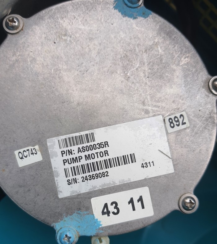

j'ai un robot aquabot qui à son bloc moteur pompe AS00035R qui fait sauter l'alimentation.

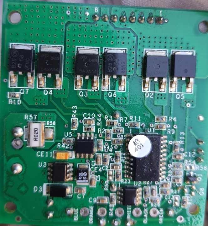

Apres démontage j'ai déduit qu'il s'agit d'un ou plusieurs des transistors mosfet d'alimentation du moteur qui sont hs.
Vu le faible prix de ce type de composants je voudrais les changer.
Mon problème est que je n'arrives pas à trouver l'un des deux:
le 1er est un AO D409 (canal P MOSFET 60volt 18Amp 30 watt boitier TO252)
le second est un B25 fabriqué par ON semiconductor qui me pose problème.
Je penses que c'est canal N de même voltage, puissance et boitier que le 1er.
Si quelqu'un ayant des connaissances en électronique ou ayant déjà fait cette réparation pouvait me donner un fournisseur ou la référence d'un transistor équivalent

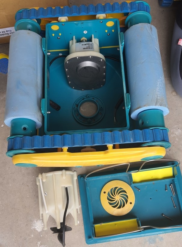

Je joins différentes photos correspondant mon robot ou récupérées
merci par avance
robot
moteur pompe

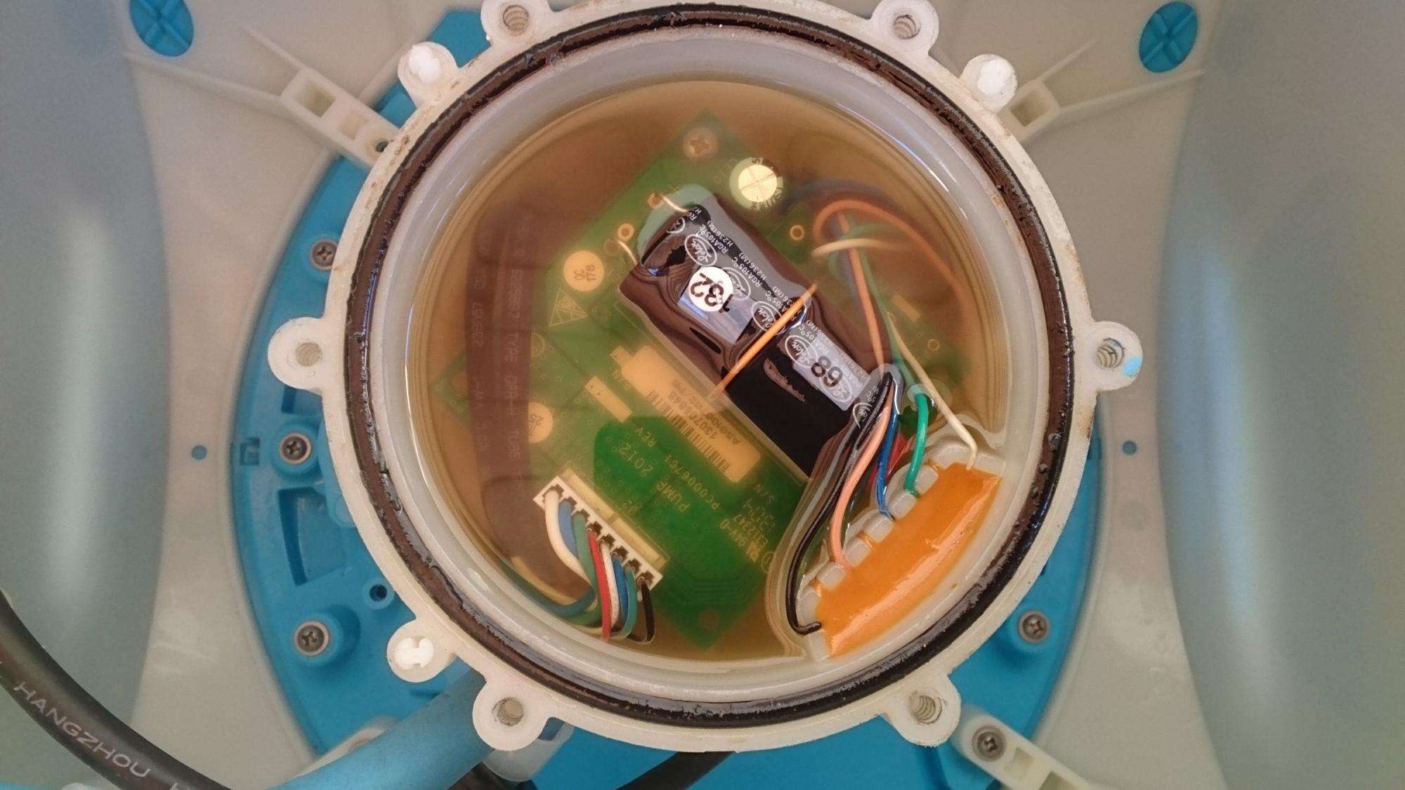

carte en place avec huile
carte

si ton moteur de traction fonctionne concentre toi sur le moteur pompe.
ma procédure à été de couper délicatement avec une mini pince coupante les pattes de source des mosfet et de trouver ceux en court circuit entre drain et source.
pour moi Q1 et Q4 que j'ai changé et tout est rentré dans l'ordre,.
au démontage bien récupérer l'huile qui sert d'isolation.
moi je l'ai chauffée à 100 degrés pendant 15mn pour bien faire évaporer l'éventuelle eau qui aurait pénétré par l'axe moteur.
