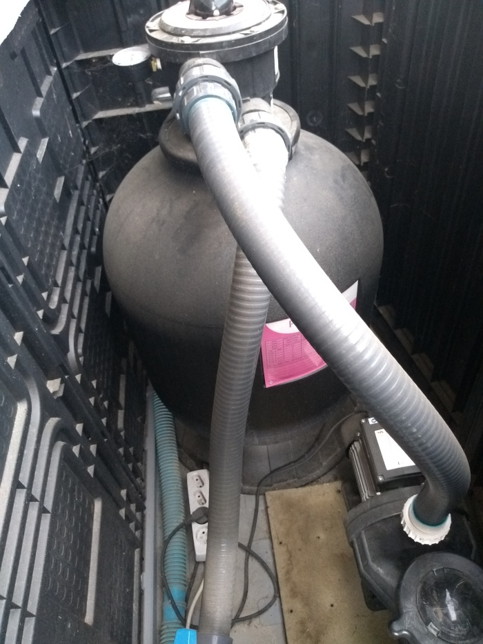

Je souhaiterais installer un régulateur de PH pour faciliter l'entretien de ma piscine.
Le problème est que mon installation a été faite avec des tuyaux souples et que les colliers de prise en charge ne semblent être adaptés qu'aux tuyaux rigides.
Voici une photo de mon installation:
Est-ce que certains ont déjà rencontré ce problème? Que me conseillerez-vous?
Merci d'avance pour vos réponses !

Bonjour Vincent,
A mon avis il faut remplacer une section de tuyau souple par un bout de PVC rigide droit encadré par 2 manchons et monter la bride sur le rigide. Certes cela fait 4 collages mais je ne vois pas d'autre solution fiable et éprouvée.
Didier.

+1 avec DIDIDAM, c'est ce que je ferais.
très moyen la multiprise au fond du local ..... faudrait au moins l'accrocher en haut du'une paroi

Bonjour.
Et mettre des vannes d'arrêt sur les canalisations de la pompe et du refoulement, cela permet de faire de la maintenance en cas!.

Merci pour vos réponses. Je pense que je vais passer tout le tuyau en rigide en utilisant des coudes.
