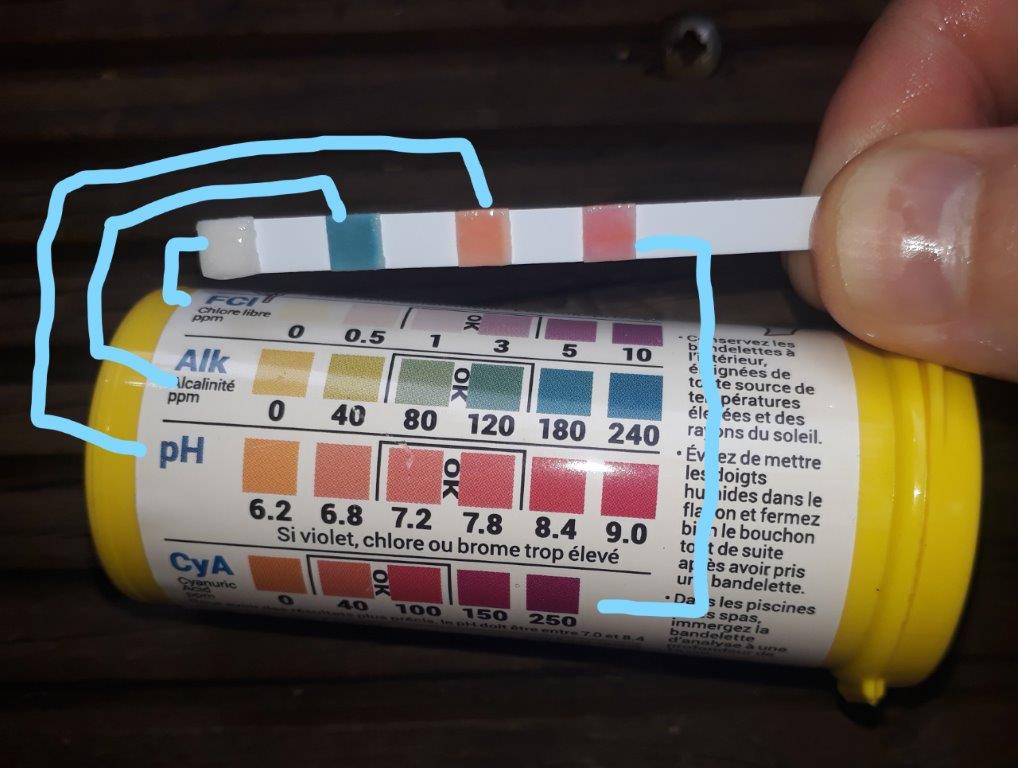

D'après bandelettes:
- alcalinité: elle dépasse légèrement le taux préconisé (je suis entre 120 et 180ppm) et pourtant on a une eau TRES douce dans la région.
- acide cyanurique: là aussi dans la fourchette haute, environ 100pm mais sans exploser le taux malgré les nombreuses chlorations choc.
Je crois comprendre qu'il pourrait ne plus y avoir d'effet tampon dû à l'excès de stabilisant, mais d'après les bandelettes, bien que haut, ce taux n'est pas excessif non plus. A noter que j'utilisais ces bandelettes les années précédentes sans souci.

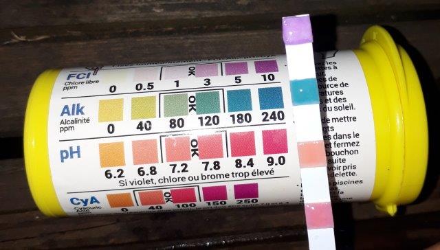

Bon, je suis bien conscient que les bandelettes peuvent être imprécises mais ça donne ceci (plongée à mi-profondeur pendant 1 seconde, lecture immédiate).
PH entre 6.8 et 7.2. Le TAC explose les compteurs. C'est ainsi depuis la sortie de l'hivernage. Je ne comprends pas pourquoi l'eau est très douce ici, d'ailleurs à la mise en eau, j'avais été obligé de mettre des kg de bicarbonate de soude pour faire monter le TAC à un niveau correct, c'est la première saison où il est aussi élevé (et en plus, je viens de renouveler +1/3 tiers du bassin). L'eau a beaucoup été brassée en juin (baignades d'enfants), mais il y a eu aussi bcp de précipitations, je ne sais pas si ça influence. En tout cas, je ne constate aucune trace de dépôts de calcaire (liner, bâche ou autre). L'eau est translucide, par contre
ça ne manque pas avec les chaleurs, algues vertes qui se réinstallent, pffff!
SI j'ai bien compris de mes lectures, un TAC élevé empêcherait une variation du PH ? Voilà pourquoi j'aurai un PH que je n'arrive pas à remonter dans le bon taux ? Et vu ce PH un peu bas, le chlore lent n'est pas efficace ?
J'ai lu qu'on pouvait utiliser de acide chlorhydrique pour faire baisser l'alcalinité. Quelqu'un a déjà testé ?

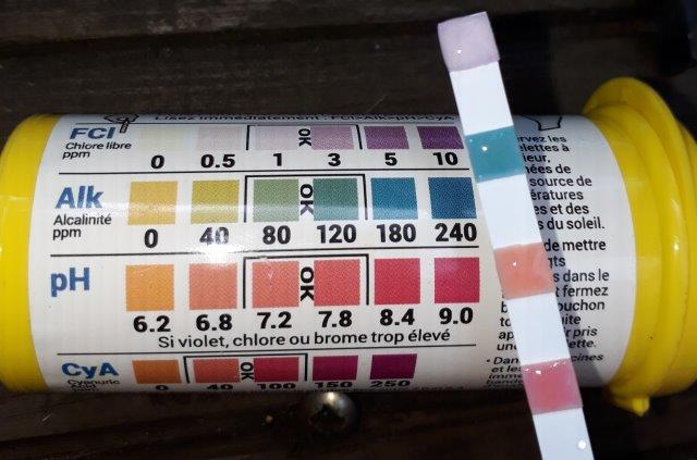

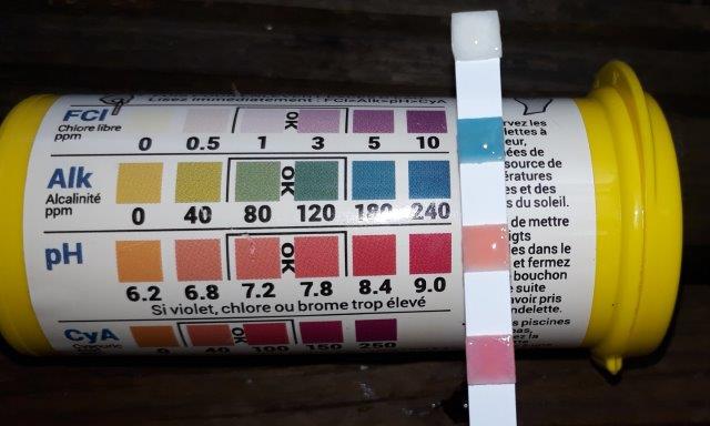

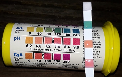

Bon, suite de mes "aventures" ! Après quelques déboires (n'ayant jamais réussi à stabiliser le taux de chlore), c'est le filtre qui m'a lâché (fuite) en septembre !
Le temps de m'en occuper et de le changer, l'eau a tourné et le bassin est devenu presque noir d'algues vertes...
Une fois le nouveau filtre installé, j'ai constaté que le PH avait énormément grimpé (pas de baignades, eaux de pluie, déchets verts). Le temps de me procurer du PH-, j'ai tenté de l'anti algues, aucun effet (sur le bidon, c'est préconisé après un traitement choc en curatif).
- Une fois le PH revenu à la normale, après avoir rebrossé fond et parois, j'ai mis 4 berlingots de javel qu'il me restait, aucun effet.
- J'ai ensuite fait un chlore choc (galets), pas mesuré le chlore, c'était juste avant de partir en WE, mais à mon retour (48h après), aucun effet sur les algues et chlore à zéro.
- J'ai alors tenté avec 10 berlingots de javel (comme recommandé plus tôt par Alexandre pour 20m3). Rebrossé méticuleusement tout le bassin (mais c'est tellement sombre que je ne vois pas si je décolle quelque chose! Je ne vois pas d'algues sur les parois jusqu'à 20/30 cm de profondeur, après c'est trop sombre...). Aucun effet, et mesure du taux de chlore 4h après la javel dans le skimmer: 0
Je ne comprends pas ce qui ne va pas.
Au niveau du filtre (et du sable), il est neuf, la pression semble ok, la filtration fonctionne H24 et mes bandelettes sont neuves.
Voici la dernière mesure, pourtant mes paramètres me semblent bons, non ?
Merci.
