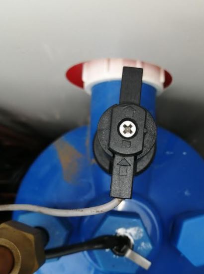

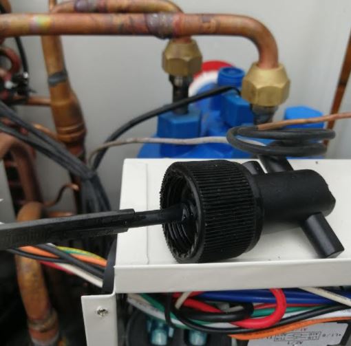

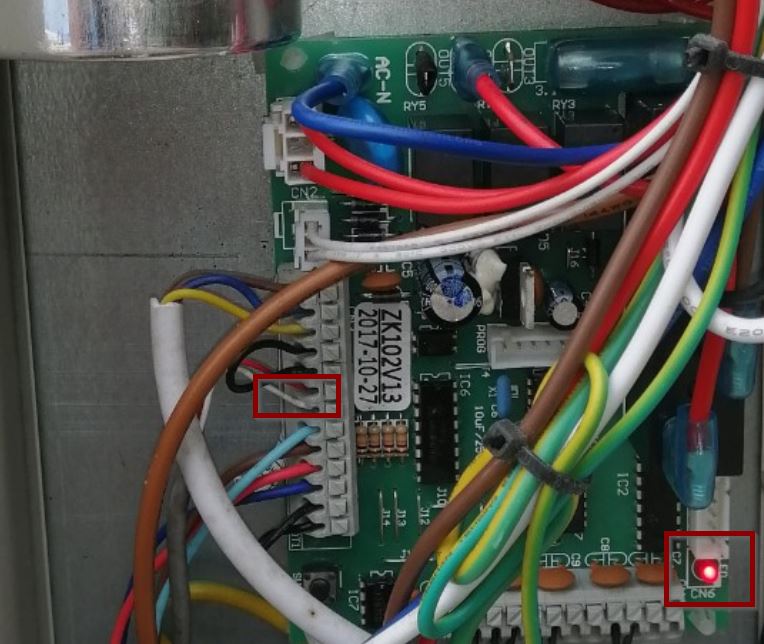

La palette est branchée directement sur la carte électronique (fil blanc et rouge sur la photos). Lorsque je lève la palette, je n'entend aucun bruit ressemblant à une action mécanique.
Voici plusieurs photos de l'installation.
j'ai testé le mode circulation pour m'assurer que ce ne soit pas lié au filtre à sable et malgré un très bon débit en sortie des buses, la PAC ne s'allume pas avec l'erreur de problème de débit.
Le By-Pass est ouvert à 50% et les 2 vannes d'entrée/sortie de la PAC ouverte à 100%.
J'ai vraiment un doute sur le débitmètre, mais à 120€ la bête, je préfère être certain :o)
Merci encore
Jérôme

D'après les photos j'ai l'impression que le capteur est constitué d'une petite turbine à 2 pales qui tourne à une vitesse dépendant du flux d'eau, J'opterai pour un système optique de comptage qui délivre des impulsions qui lorsqu'elles sont absentes ou trop espacées mettent en alarme la PAC. Je ne sais si ce sous-ensemble est démontable mais toujours est-il qu'il est difficile de l'inhiber. Si tu as un contrôleur numérique tu peux faire une mesure de tension aux bornes de la carte et vérifier comment se comporte la tension lorsque le capteur tourne.
Didier.

Le système du débitmètre est démontable et permet uniquement de séparer la partie "sortie câble elec" de la partie palette.
Je n'ai pas d'équipement pour mesurer la tension mais je peux m'en procurer un pour faire le test.
Je te tiens au courant rapidement.*
Merci encore.
Jérôme

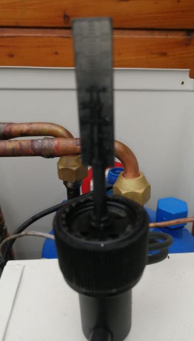

Le capteur n'a pas d'axe qui tourne, la tige bouge uniquement d'avant en arrière.
J'ai trouvé le prix de 120€ sur internet mais sans certitude que ce soit exactement le bon modèle adapté à cette PAC (ce n'est pas forcément une bonne référence) :o)

Puisque aucune pièce n'est en rotation, il doit peut-être s'agir d'un micro contact. Dans ce cas il faudrait que tu places le capteur à ton oreille et tenter d'entendre un quelconque bruit mécanique quand tu manipules la palette. Autre manip à faire au niveau du capteur non connecté à la carte, c'est avec un multimètre en position ohmmètre vérifier s'il y a continuité ou pas quand la palette est activée.
Par contre en regardant le connecteur de la carte tu as entouré 2 fils un rouge et un blanc or sur ton capteur je ne vois qu'un seul fil gris ! Où sont connectés les fils rouge et blancs qui vont sur la carte?
Didier.

Je n'entend pas de bruit mécanique quand je manipule la palette, elle bouge d'avant en arrière mais sans clique audible.
Si je comprends bien, je débranche le capteur de la carte pour utiliser le multimètre en position ohmmètre, c'est bien ça ?
Pour le câble, il est gris au départ mais c'est une gaine grise, à l'intérieur il y a le câble rouge et le câble blanc.
Je test demain pour le multimètre.
Jérôme
