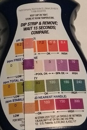

Je viens de faire la mesure (cf pièce jointe)
Tu lis combien ? j'ai peur de la réponse...
En attendant j'ai mis du pH moins pour essayer d'atteindre 7.
Selon la valeur que tu liras, tu crois qu'il me faut quel taux de chlore choc?

Je n’ai aucune expérience en bandelettes, j’utilise un photomètre :mrgreen: , mais de tout façon beaucoup trop... vu la couleur. T’as remplacé les 2/3 de ton eau??
A ta place, j’irais faire un vrai test chez un bon pisciniste avec un photomètre pro..

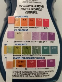

Voici les résultats sur bandelette vers 18h soit environ 6h après la mise en marche de la pompe et 5h après avoir mis le pH moins.
Les résultats me semblent vraiment corrects : le stabilisant a quasiment disparu <30mg/l et le pH est autour des 6.8 - 7. Je suis allé chez irrijardin mais leur machine de diagnostic est HS. Je n'ai donc pas eu de valeur plus précise.
Les conditions m'ont toutefois semblé bonnes pour mettre les 500g de chlore choc hth, ce que j'ai fait à 19h.
Plus tard dans la soirée je compte mesurer à nouveau les paramètres et voir où en sont le taux de chlore libre et le pH. Si le taux de CL n'est pas à 10mg/l je compte rajouter du chlore choc. Est-ce la bonne approche ?
Et si le pH a déjà augmenté est-ce que je le baisse pour le ramener à 6.9-7?

Ah, c’est mieux ça :wink:
Et oui garde bien le pH autour de 7, les algues n’aiment pas :wink:

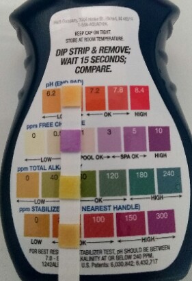

Mon dernier rapport de la journée avec les dernières mesures 4h après avoir mis le chlore choc.
Bonnes nouvelles: le taux de CL est au minimum de 10mg/l (max de ma bandelette) et je confirme le taux très faible de stabilisant.
Comme prévu le pH a augmenté... Je lis un 7.8 et je viens de faire le nécessaire pour le ramener à 6.8. J'espère avoir mis assez de pH moins.
Filtration toute la nuit et surprise demain matin.
Combien de temps faut il pour commencer à voir un effet sur la couleur de mon eau ?

Normalement, si to chlore choc était assez puissant, ce matin les algue devraient être morte.
Par contre pour nettoyer tout ça avec une Djx, je ne sais pas quelle est la meilleure méthode...

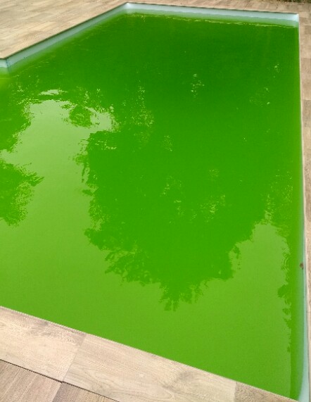

Grosse déception ce matin, mon eau est toujours aussi verte (cf photo)
Une algue morte change-t-elle de couleur ? Et l'eau avec? Sont-elles mortes ces foutues algues ?
Pour le nettoyage si elle sont effectivement mortes et si c'est au fond de la piscine que je dois récupérer les algues je peux soit me brancher à l'aspiration avec un tuyau/balai brosse ou passer le robot. Mais j'ai entendu dire qu'il est déconseillé de passer le robot si le taux de chlore est trop élevé !
Que me conseilles tu ?

Malheureusement, pour moi elles sont tout sauf mortes... C’est que le stab est plus élevé que tu penses :(

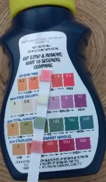

Je viens de refaire un test avec mes bandelettes et je vois que le pH est fortement tombé, entre 6.2 et 6.8, et l'alcalinité aussi entre 0 et 40.
Est-ce que le pH aussi faible est un problème pour lutter contre les algues ou c'est plutôt un avantage ? Si j'ai bien compris les explications d'Arno plus le pH est faible moins il faut de chlore pour traiter l'eau.
Par ailleurs pour le CL il y en a moins. Je ne suis plus aux 10mg/l mais plutôt vers 5mg/l. Faudra-t-il que je remette du chlore choc?
Je vais essayer de trouver un endroit pour faire un test avec un photometre.

Vous ne pouvez pas régler votre problème car votre eau n'est pas équilibrée.
Pour cela il faut mettre 700g de "tac plus" par 10 m3 dans le panier du skimmer et filtrer pendant 2 h. Après 2h de filtration analyser le PH, il doit se situer entre 7.0 et 7.2. si le PH n'est pas dans les normes remettre du tac plus jusqu'à que le PH soit dans les normes avec toujours 2 h de filtration. Une fois le PH dans les normes me signaler le volume d'eau du bassin.

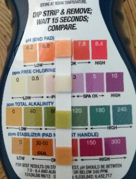

Voici les résultats avec bandelette après 2.5h de filtration suite à rajout d'alkaplus.
Ça ne me semble pas trop mal pour l'alcalinité, en valeur limite basse et le pH en limite basse aussi.
Peut-être faut-il laisser filtrer encore quelques heures et refaire un test pour confirmer la situation ?
Qu'en dites-vous ?

Le PH est encore trop bas mettre 900g de tac plus et laisser la filtration pour 2h.
