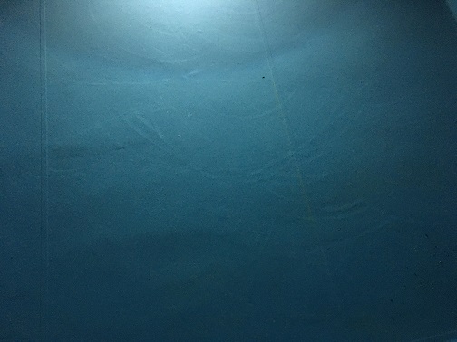

Bonjour, la construction de ma piscine vient d'être achevée, et je remarque le soir à la lumière des projecteurs des traces circulaires qui apparemment sont dues aux "coups de taloche" et donc à un béton mal lissé. Pouvez-vous me dire si cela est toléré dans la profession ou si je peux demander à mon constructeur un effort sur le prix car le résultat esthétique n'est vraiment pas celui escompté ? Merci de votre conseil,

Taurais une ou des photos pour se faire une idée ?
Il est rare d'avoir une surface sans aucun défaut, et les projecteurs sont très révélateurs des moindres d'entres eux. Perso, j'avais poncé et ébavuré tout mon radier (qui en plus avait été lissé à l'hélicoptère) et malgré cela, je vois encore quelques petits défauts avec les projecteurs.

Merci de ta réponse. Voici une photo du fond.

Sur la photo, ça ne me parait pas délirant comme défaut.
C'est visible en plein jour, filtration arrêtée ?

non pas en plein jour

Donc ça confirme ce que j'écrivais supra : à mon sens cela n'a rien d'anormal.

Merci de ta réponse. Personnellement, je trouve que la finition devrait être impeccable. Mais en France nous avons perdu cette exigence qu'avaient sans doute nos anciens.

Comme je te le disais, c'est quasi impossible : j'ai fait un lissage méticuleux de mon radier (qui était déjà très lisse) et malgré cela on voit encore des défauts avec les projecteurs (qui amplifient énormément les moindres imperfections).
