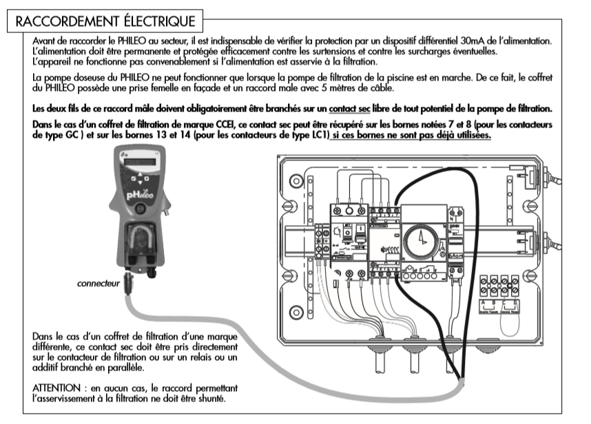

Bonjour je souhaite brancher un nouveau regulateur ph (phileo ) en remplacement de mon ancien (ph perfect zodiac).Ce dernier( PH perfect) etait brancher pour l alimentation sur une prise de courant traditionnelle et l asservissement sur les bornes A1 et A2 du contacteur ABB (B6-30-10) .
J ai brancher deja sur une prise de courant et brancher en en 13 et 14 du contacteur .Ce qui est afficher sur l ecran du regul ph (7.2 atte filtration ) ce qui signifie sur la notice ( la pompe de filtration est a l arret.Regulation en attent) sachant que la pompes de filtration marche .J ai l impressin que les bornes 13 et 14 sont pas alimenter .
Je n ai pas enormement de connaissance en electricité .Pouvez vous venir a mon secours
