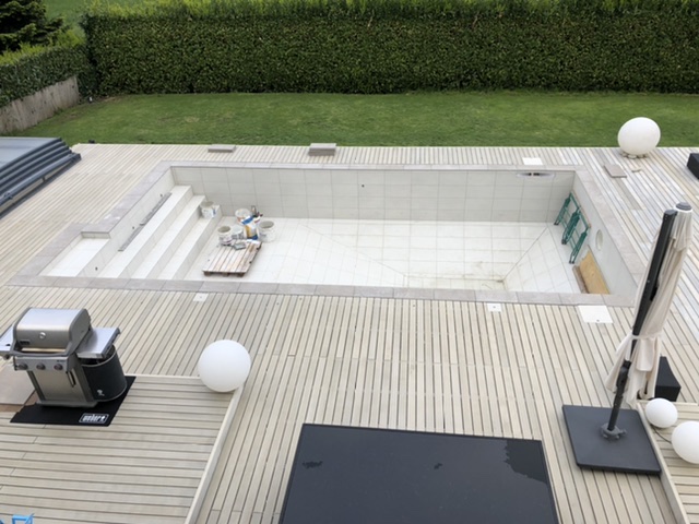

Bonjour, j'ai besoin de conseils sur l'étanchéité des skimmers, des buses de robot d'aspiration er refoulement, des lumières et du buse de fond. Nous avons fait carreler notre piscine en béton, demain nous allons faire les jointes.

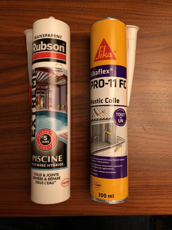

Je voudrais bien sceller les transitions entre le joint et les parties ci-dessus. Les produits montrés sur la photo m'ont été proposés par diverses personnes. Un à base de silicone spécialement pour les piscines (Rubson) et un à base de polyuréthane (Sika).
Nous avons une piscine d'eau salée.
Quel produit est le plus adapté? J'ai tendance à utiliser le silicone de Rubson, mais je ne suis pas sûr à 100%.

tu as les colles polymeres aussi genre aquamax de chez griffon .
aquamax c est ce que je vais utiliser .
griffon est une marque qui au top :wink: :wink:
