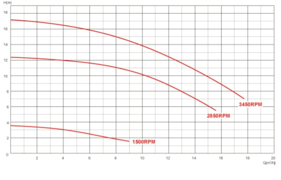

Après 1 changement de pompe par une neuve et un retour sav ma pompe irripool Serena ( changement garniture mécanique) fuit de nouveau.Toujours au même endroit à savoir le corps de pompe.J'ai pris contact par mail avec avec le magasin et la "centrale irrijardin" mais sans réponse pour le moment. J'envisage un échange de la pompe contre une autre pompe de leur catalogue.J'hésite entre deux modèles:
Hayward superpump 3/4CV ( celle qui correspondrait au volume de ma piscine 30m3) prix 490€
Pentair superflo 3/4CV ( cependant elle me parait ne pas être en adéquation avec mon filtre powerline Top débit 10m3) prix 395€
en dernier recours irripool a un nouveau modèle Calita 3/4cv prix 299€ mais au vu de ma mauvaise expérience avec la pompe serena.
Quelles choix feriez vous?
merci pour vos réponses

@g bo merci pour la réponse malheureusement ( si mes calculs sont bon ) la pentair dépasse le rendement de mon filtre ( a 10m H2O sont débit est de 14m3/h bien supérieur au 10m3/ h de mon filtre)

tu peux prendre le modelè en dessous :wink: qui correspond a ton filtre.

Type de pompe qui corespond à votre volume et votre filtre.: Pompe à filtration 0,5 cv, 8m3/h mono - sp1806xe81 - hayward ou max-flo 0.50 cv.

Pour ma piscine de 15m3. Pensez-vous qu'une pompe à vitesse variable serait bien. Est ce qu'elle va fonctionner correctement à bas régime et suffisamment pour avoir une pression optimale dans le circuit.
Re: Choix nouvelle pompe
par g bo
Ven 08 Mai 2020 à 08:37
ne pas confondre pression et volume :roll:
il faut que ta piscine soit filtré toute les 4 heures mini :wink:
regarde les courbes du modèle que tu prévois ...

Pensez vous que la pompe vipool mcb 0,5 CV avec 6m3/h à 10 mce est adaptée au volume et surtout à mon soucis de bruit. Merci

Sinon il y a une pompe caliente 1CV à vitesse variable
par g bo
Ven 08 Mai 2020 à 09:51
surpuissante :shock: cela t'oblige a prendre un filtre plus gros et + chere :roll: voir modèle 0.5 ou 0.75...
par materic
Ven 08 Mai 2020 à 10:08
Oui c'est la réflexion que je me faisait. Donc en résumé je prend une pompe 0,5CV avec un filtre adapté et j'espère que le bruit ne sera pas trop important . Le volume de la piscine sera filtré en 3h00 donc 3 cycles journaliers doivent pouvoir suffire!

Pensez-vous que la pompe astral sena 0,5CV avec un débit de 4m3/h sous 10H puisse me convenir. Elle annonce 61db
par g bo
Sam 09 Mai 2020 à 12:30
4m3 / h theorique, sa fait 4 h , c'est jouable ...
par materic
Sam 09 Mai 2020 à 12:39
g bo a écrit:4m3 / h theorique, sa fait 4 h , c'est jouable ...
Sur la courbe de cette pompe il est écrit débit 8,5 m3/h cependant c'est a une hauteur d'eau de 7M.
En clair H4> 12m3
H6> 9,6M3
H8>7,5m3
H10>4m3
Quel type de filtre me faut il sachant que hayward propose un 400mm avec 6m3/h de débit.
