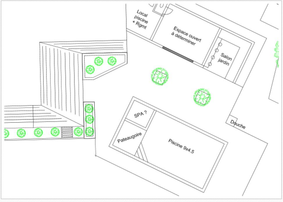

Vue en plan de la piscine, je n'ai pas fait de 3D :
VUE EN PLAN PISCINE.JPG (73.2 Kio) Vu 17262 fois
