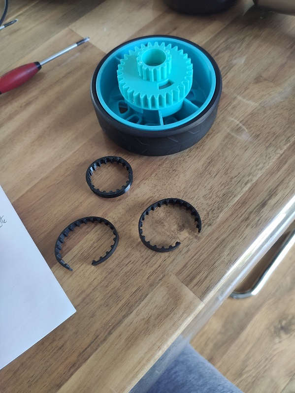

j'ai démonté les 2 roues motrices(qui entrainent les brosses) les courroies étaient cassées.
maitrisant l'impression 3D, j'ai dessiné et imprimé des courroies renforcées.
si certains rencontre le soucis, on peu s'arranger si vous en avez besoin.
voici les photos qui parlent d'elles même.

du TPU en 82A.
endurant, a priori autant que l'origine, 11 mois avant d'apercevoir un début d'usure.
actuellement 4 robots tournent avec mes courroies, 2 depuis aout 2021, le reste depuis une 15aines de jour.
les 2 plus anciens, tournent un dans du chlore, l'autre au sel.
je suis sur un projet de création de brosse de remplacement, car les brosses d'origine coutent trop chers (si je change les 2 ca me fait presque le prix que j'ai payé le robot).
