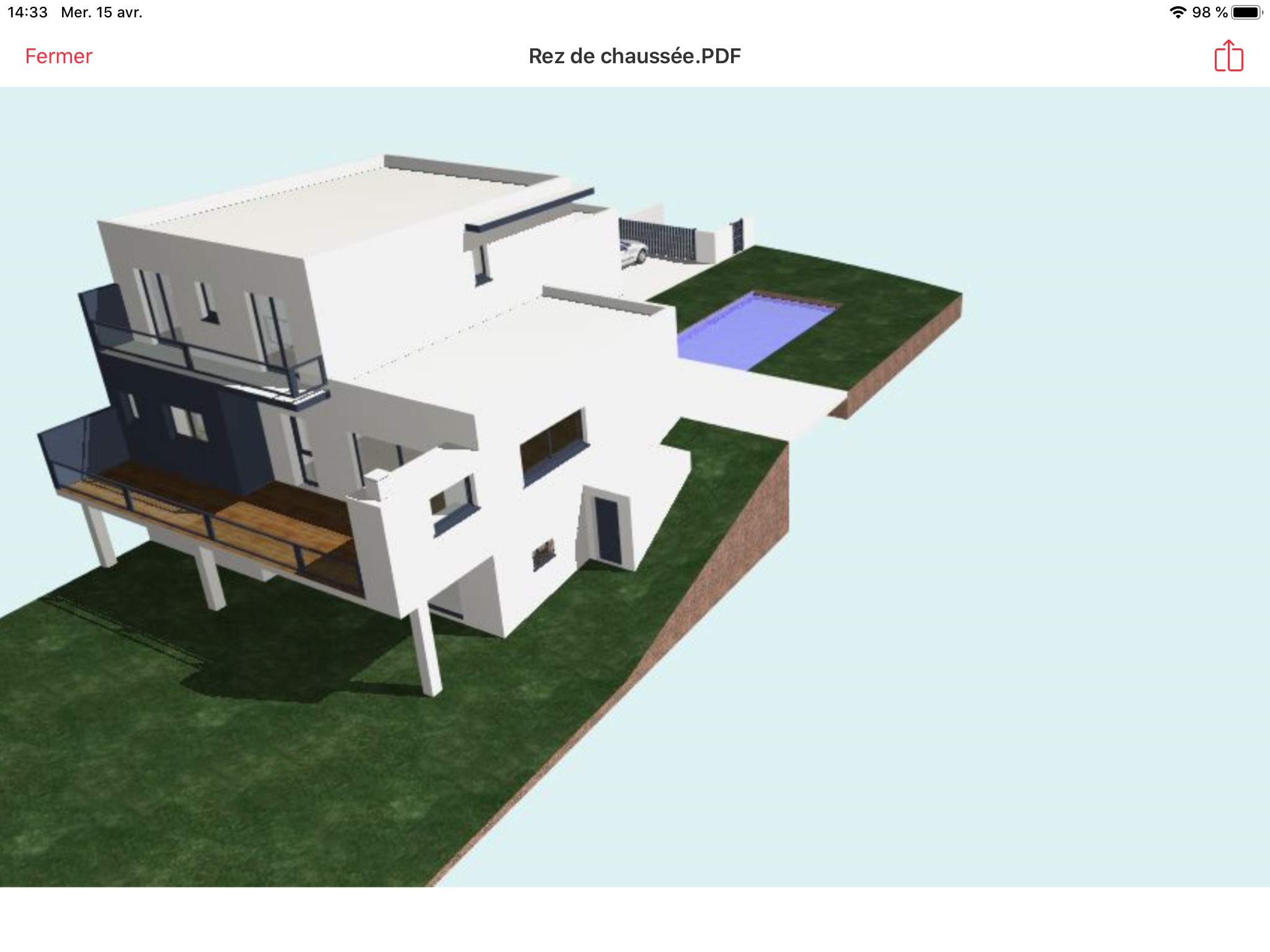

Je suis en train de construire maison et piscine, mais je vais prévoir un local technique contre la maison ( pas le choix, c est le règlement du lotissement )
Je crain le bruit pour les voisins de la la pompe à chaleur....
Avez vous un modèle à conseiller pour le bruit pour 50m3?
Sinon j ai pas trouvé de modèles qui peuvent s installer dans ,e local et rejeter l air dehors pour le bruit....
Ma voisine est a 10m du local...est ce qu elle va entendre des nuisances? ( elle Est plutôt chiante....)
Je vous mets une photo du projet.
Le local est contre la maison

Le local technique, c'est la toute petite pièce semi enterrée qu'on voit en bas accolé à la maison ? Si c'est ca, a priori c'est vraiment trop petit...
Quelle serait les dimensions de ce local ?
Re: Pompe à chaleur intégration....et bruit
par Juajaccio
Jeu 16 Avr 2020 à 18:07
Oui c est le petit local..3 mètre par 1,50

OK donc la porte est large...
