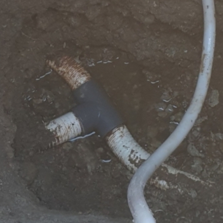

Bonsoir,
Merci pour vos conseils.
Avant de changer le té, comme il ne me semblait pas abimé, jai préferé bien l'isoler en creusant autour et en placant une boite en dessous, et de remettre les skimmers en route afin de visualiser la fuite avant de changer le té. Une pompe tournait a coté afin daspirer l'eau venant du terrain autour du té .
Résultat : pas de fuite quand la pome fonctionne, 1 heure apres son arret le niveau a baissé d'1 cm et le récipient situé sous le té est vide, donc je doute que ce soit lui qui fuit ... Image
Étant donné qu'un des skimmers aspire bien et lautre non, peut on supposer que la fuite se situe entre le té et le skimmer qui n'aspire pas?
Second point, apres avoir vu la baisse de niveau, jai remis les bouchons dans les skimmers, mais j'ai oublié de refermer la vanne entre les skimmers et la pompe dans le local technique.. ce matin la baisse de niveau était de 8 cm quasiment, pensez vous que la fuite ait pu drainé leau de la piscine car la vanne était ouverte et communiquait donc avec la bonde de fond?

Yoyo63 a écrit:Étant donné qu'un des skimmers aspire bien et l'autre non, peut on supposer que la fuite se situe entre le té et le skimmer qui n'aspire pas?
Pas forcément, tu peux avoir plusieurs problèmes.
Sans matériel spécifique de recherche, pour savoir ou se situe une fuite en général on laisse descendre jusqu'à ce que ça s'arrête, vannes fermées. Si ça descend en dessous des skimmers, c'est peut être projecteurs ou bonde de fond, inutile de laisser baisser, il faut passer à la recherche avec une seringue de colorant. Si ça s'arrête au niveau des refoulements, faire un test en circulation : avec la pression d'eau la fuite devrait être plus rapide.
Ta tuyauterie est en souple ou en rigide ?
Yoyo63 a écrit:Second point, apres avoir vu la baisse de niveau, jai remis les bouchons dans les skimmers, mais j'ai oublié de refermer la vanne entre les skimmers et la pompe dans le local technique.. ce matin la baisse de niveau était de 8 cm quasiment, pensez vous que la fuite ait pu drainé leau de la piscine car la vanne était ouverte et communiquait donc avec la bonde de fond?
Oui.
