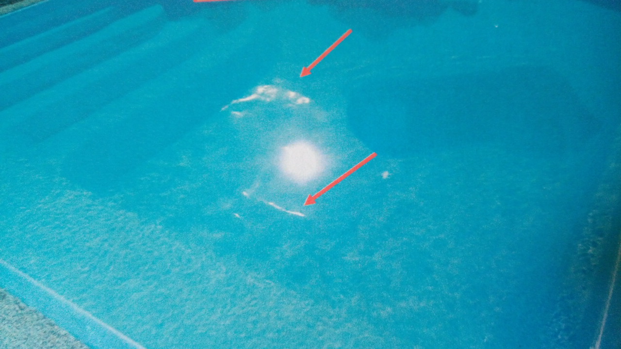

- creux et bosses dans le fond de la piscine dont une cuvette au pied de l'escalier et aussi de la banquette. (Cf photo).
La dimension de la cuvette est estimée 22 mm de profondeur sur une surface d'environ 2m x ,40m.

Voici la photo.
Le même genre de creux s'étire le long de la banquette.

- Même risque pour la cuvette, mais faire jouer une décennale c'est l'enfer.
