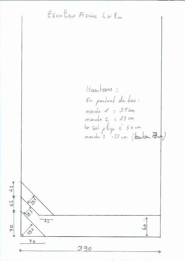

Bon, je vais partir sur un escalier d'angle avec banquette sur la largeur.
Je vais essayer d insérer mon plan, en attendant je suis parti sur cette base, mais 3 marches hauteur sous margelle de 100). Par contre les largeurs largeurs ne me conviennent pas : trop encombrantes. Je pense partir sur 50, 30,30 (en partant du haut) ce qui me fait une prise au sol de 70,42,42. soit 154cm
Pour la hauteur ce sera 31,23,23 ce qui me laissera 23 sous margelle soit environ 34cm d eau sur la plage.
Vous en pensez quoi les amis?

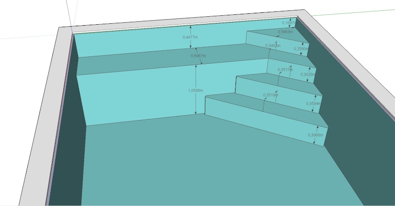

cela donnerait qque chose comme cela.
Desolé j'ai bien essayé de le faire en perspective mais je ne vous montrerai pas le
plan piscine.jpg (32.6 Kio) Vu 7246 fois
Re: Renovation de bassin : étanchéite bassin et ajout d'esca
Lun 20 Avr 2020 à 13:36
Ça me semble tenir la route.
