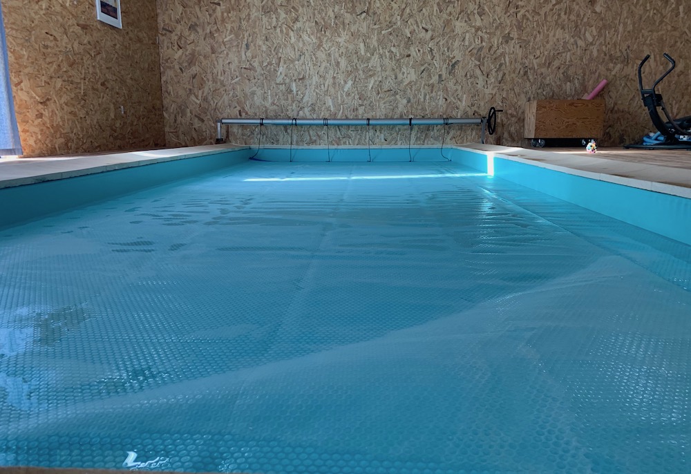

Oui, je trouve dans les normes avec une bandelette (entre 30 et 50 vu la couleur)
Je vous met la photo :
