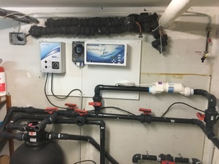

Bonjour à tous ,
En parcourant ce forum, je voudrais à servir ma pompe filtration max flow hayward à ma pac irripool inv ir55 et mon aquarite pro... mais je ne suis pas un pro de l'électricité bien que j'ai de bonnes bases.
Merci à tous pois vos avis éclairés sur mon soucis
:D sun:)

Déjà vérifier dans la doc de la PAC si elle peut asservir une pompe, si oui, ça doit être décrit.
Le principe est simple, la PAC met en route la pompe à intervalle régulier pour mesurer la température de l'eau, si elle est en dessous de la consigne, elle maintien la pompe en route jusqu’à atteindre la consigne.
La commande de la pompe doit se faire en parallèle de l'horloge (pour que si l'eau est trop chaude la pompe fonctionne à minima le temps programmé afin de filtrer et désinfecter l'eau).
Perso, j'ai préfèré asservir la PAC à la pompe (pour limiter le nombre de cycles arrêt / démarrage).

Alors ma pompe prévoit un départ P1 et P2 donc asservissement possible et quand tu dis "perso j'ai préféré asservir la Pac à la pompe " cela veut dire que ta pac ne démarre que si elle en a besoin et que ta filtration tourne selon ta programmation?
Sinon pour l'aquarite pro module sense and dispense sais tu comment on le branche en direct ou en asservissement et je suppose qu'il faut le protéger par un disjoncteur mais de quelle puissance ?
Un grand merci pour tes conseils je me sens moins seul au monde :lol:

Snook54 a écrit:quand tu dis "perso j'ai préféré asservir la Pac à la pompe " cela veut dire que ta pac ne démarre que si elle en a besoin et que ta filtration tourne selon ta programmation?
Oui, en saison je filtre de 9h à 19h.
Pour l'Aquarite, je ne peux pas aider.
