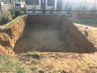

Bonjour à tous, m'étant pas mal inspirée de vos photos, et de vos récits pour notre piscine c'est à mon tour de poster les miennes !
Dimensions intérieures de la piscine : 5 x 3 x 1.5

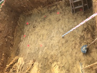

13 Novembre Terrassement : 7 x 4 x 1.80

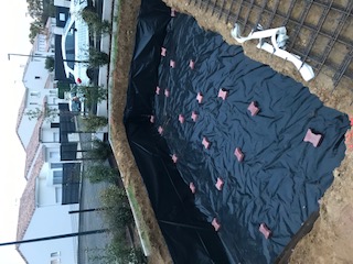

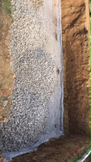

15 Novembre :
Livraison des matériaux :
- Géotextile,
- Film Polyethylene sous dallage,
- Tube PVC (puit de décompression)
- 6 Treillis soudés 6m x 2.4m D7 mm
- 65 Tor 6m D8
- 6 Chainage 10x22 6m
- 4 Big Bag de Gravier Roulé 20/40
Livraison
Pose géotextile et pose du gravier (plus gros que prévu)

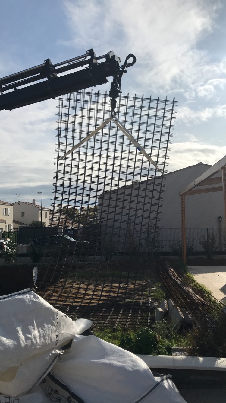

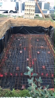

Week end du 16 et 17 Novembre :
- Double Ferraillage (dalle de 20 cm)
- Remonté vertical avec poteau tous les 2m
- Scellement de la bonde de fond et du tuyau de décompression.
La toupie est prévu pour le lundi !

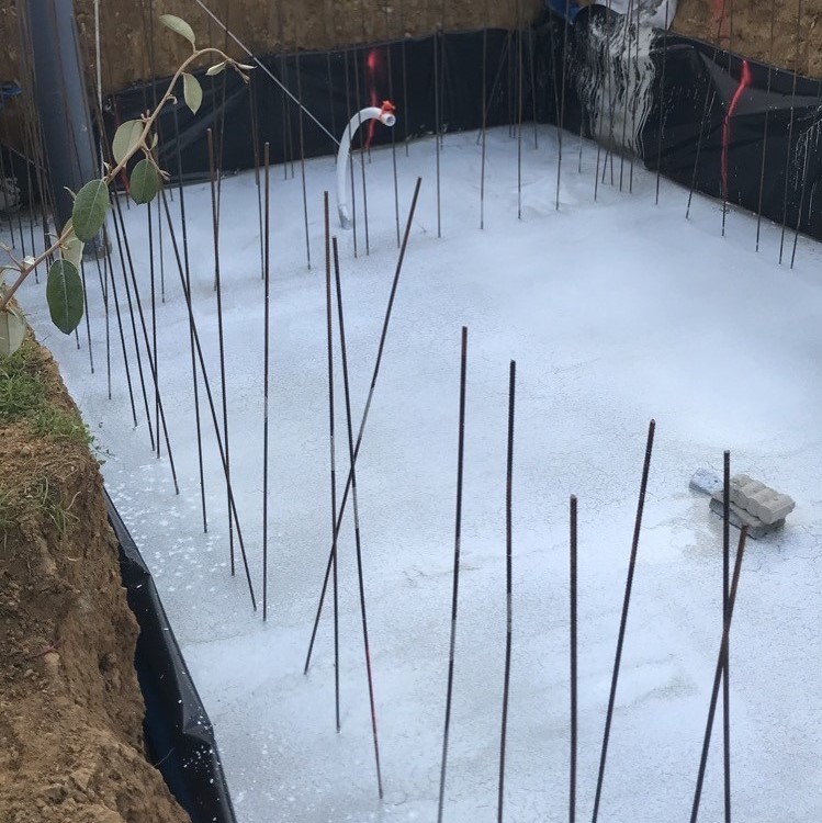

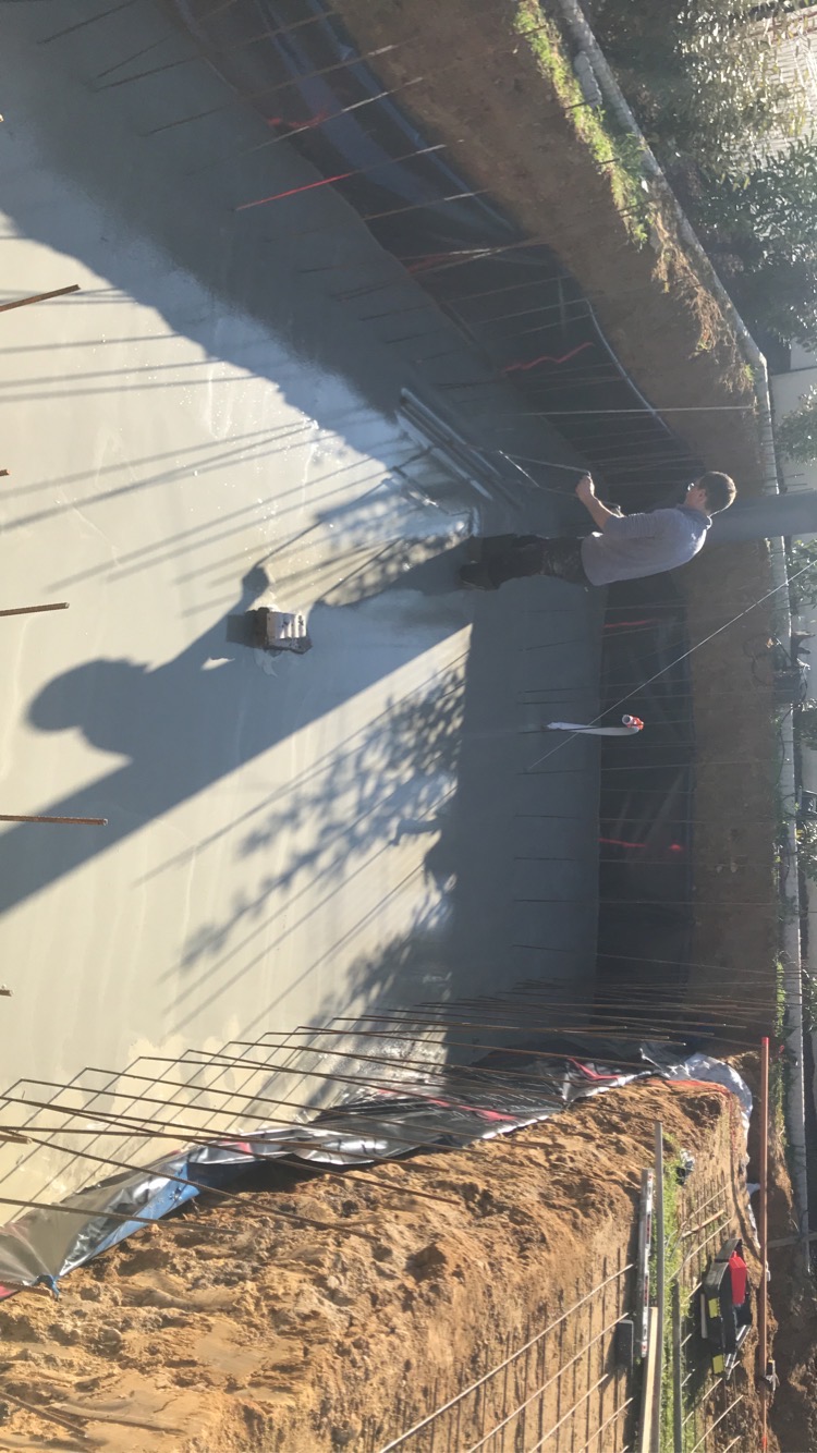

Lundi 18 Novembre :
- Livraison béton auto-nivelant (6.5 m3)
- Passage de la barre à débuller
- Pulvérisation du produit de Cure

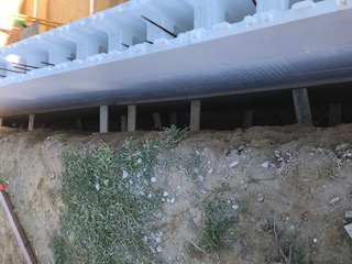

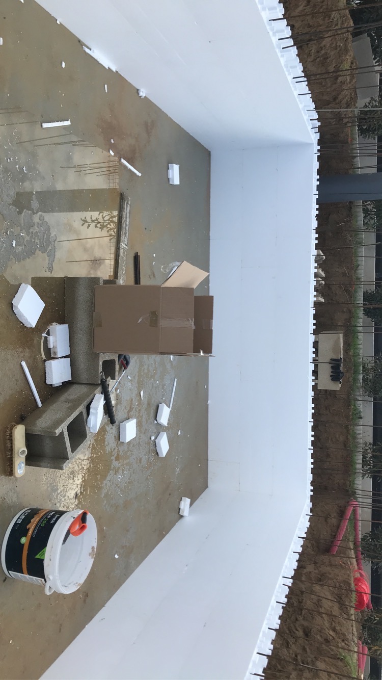

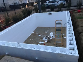

1er Décembre
C'est parti pour l'assemblage

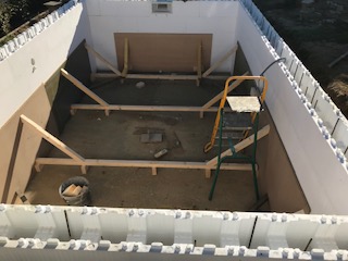

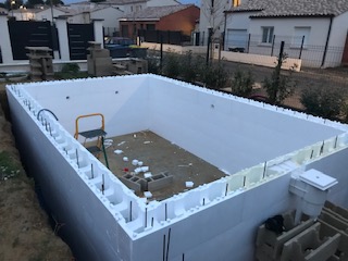

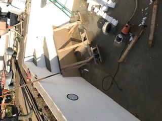

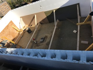

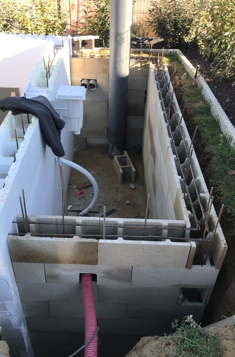

Week-end du 8 et 9 Décembre :
- Pièces à sceller : Skimmer, Refoulement et Spot, Prise Balai
- Montage du local technique enterré
- Étayage pour coulage le week-end prochain sun:)

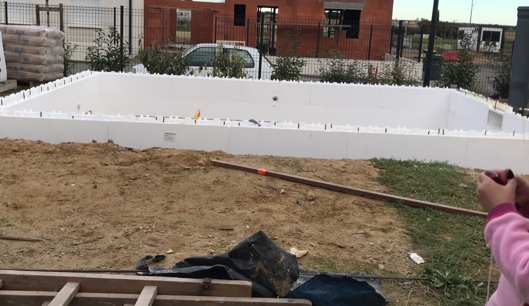

14 Décembre :
Nous avons coulé les murs en une seule fois. Grâce à l'étayage rien n'a bougé.
Nous avions prévu 55 sac de ciment, et 10T5 de mélange en Big Biag...
A 4 personnes il nous a fallu 6 heures pour tout coulé. :D

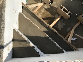

Merci ;) On a prévu un escalier d’angle. A la base je voulais une banquette mais la plus value sur le liner est trop importante !
On coule l’escalier aujourd’hui !

18 Janvier 2020 : Coulage des escaliers

Merci c’est vrai qu’on est plus rapide que prévu du coup on reste tranquille jusqu’à Mars / Avril pour commencer le liner... En attendant enduit au goudron pour le local technique, Delta Ms, Map pour les murs et remblai
