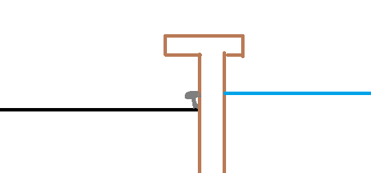

Ma petite piscine bois semi-enterrée Bluewood (installée par les précédents propriétaires) a 11 ans cette année. Elle doit faire 3.5m x 4.5 m, un truc comme ça (10 m3 d'eau à l'intérieur)
En apparence, tout va bien.
Cela fait quelques semaines que je remarque que des champignons blancs poussent dans le sol, au pied de la structure, et ce à plusieurs endroits. Je gratte avec une pioche pour les enlever, mais ça repousse à un autre endroit quelques jours/semaines plus tard.
Autant vous dire que vu les problèmes rencontrés avec les bois Bluewood, je suis un peu (beaucoup) inquiète, la structure doit être en train de pourrir.
Votre avis :
1- le bois était prévu pour 10 ans, il a fait son temps, on peut appliquer un traitement histoire de gratter 1 ou 2 ans avant de le changer
2- le bois était prévu pour 10 ans, il a fait son temps, normal de le changer, passe par Bluewood (coût ? € €€ €€€ ?)
3- 2- le bois était prévu pour 10 ans, il a fait son temps, normal de le changer, ne passe surtout pas par Bluewood (coût ? € €€ €€€ ?)
4- le bois était prévu pour 10 ans, il a fait son temps, normal de le changer mais surtout ne refais pas une piscine bois sinon tu es bonne pour galérer tous les 10 ans (coût ? € €€ €€€ ?)
Merci d'avance pour vos avis.
