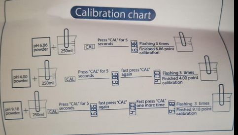

Non hélas
je remet le lien de l achat
https://www.amazon.fr/gp/product/B07PJL ... prod_image
A la fin de la page il est donné la méthode de calibrage qui ne correspond pas a celle de la doc fournie
avec la doc ?
pour ma part j'ai choisi celle de la doc ,après étalonnage j'ai fait un contrôle dans une solution tampon de 7
et je trouve 6.99 ce qui correspond a la marge d'erreur de 0.01%
Avoir dans le temps
