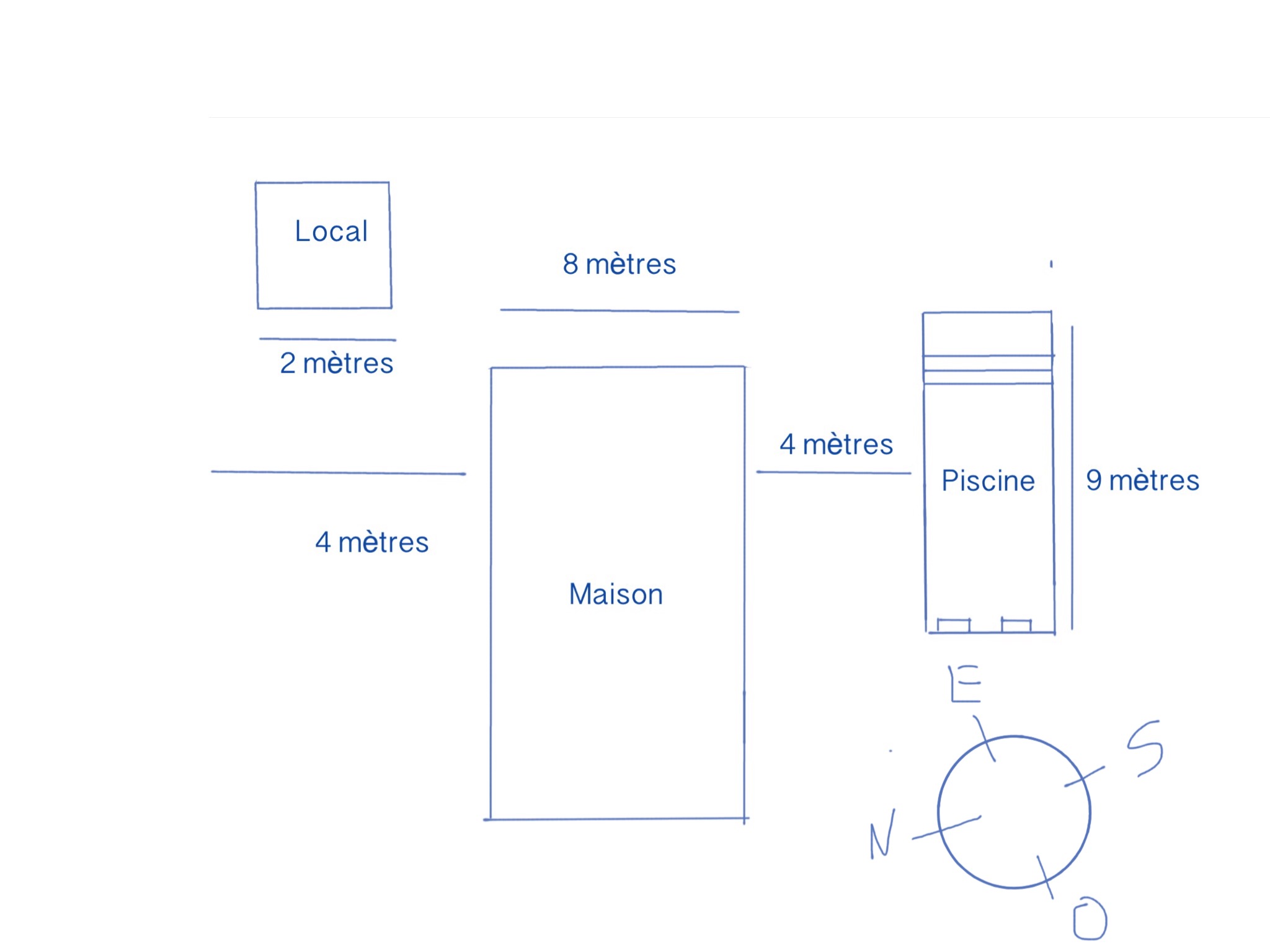

J'ai essayé de faire un schéma pour avoir un visuel avec l'orientation et les longueurs local piscine.

Je ne sais pas si vous arrivez à voir mon schéma ?
Si jamais les skimmers sont mal orientés la piscine va vraiment plus filtrer du tout ?

Si les vents dominants sont SO :arrow: NE, alors effectivement idéalement les skimmers devraient être sur la longueur coté maison.
Perso, je ne suis pas fan des skimmers sur la longueur (pas très esthétique), mais chaque cas est particulier :
- Déjà si ta localisation n'est pas très venteuse, tu t'en tapes des vents dominants, ils ne te gênerons qu'occasionnellement.
- Ensuite même s'il y a parfois du vent à contre sens (c'est le cas chez moi près de Toulouse), je constate dans les faits que ce n'est pénible que quelques jours dans la saison lorsque le vent est relativement fort.
- Enfin, si cette question est importante à tes yeux,et que tu mets les skimmers coté maison, ils ne se verront pas de la maison, par contre pour 9 m, je pense qu'il faut mettre 3 skimmers
Ce n'est que mon humble avis, très subjectif.

Je pensais aussi mettre les skimmers sur le côté maison mais sur le sens longueur et visiblement un pisciniste me l’a déconseillé m’expliquant que ça serait pas esthétique du tout et c’est vrai.
Je pense plutôt finalement inverser les skimmers et la plage immergée escaliers ainsi je serais mieux orienté vents dominants mais surtout je passerais de 25m à 15 m du local technique ça devrait me faire économiser de la longueur de et tuyau en 63 et diminuer la puissance de pompe.
Vous en pensez quoi?
Merci pour vos avis

makk33000 a écrit:Je pense plutôt finalement inverser les skimmers et la plage immergée escaliers ainsi je serais mieux orienté vents dominants ...
Je pense que c'est la solution la plus sage :)
