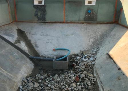

Je suis en pleine rénovation de ma piscine (12 x 5) en beton + tôle.
Je vais combler un peu le fond de la piscine que arrive à 2.5m. Cette opération me permets également d'ajouter une bond de fond qui a été mise en place en attendant scellement définitif.
Je pensais combler en gravat + lit de mélange humide (sable gravier) + treillis soudé et fer a beton planté au scellement chimique horizontalement sur le pourtour de la futur dalle + 1 dalle de 15cm.
Qu'en pensez-vous ?
(j'ai ajouté une photo)
Merci d'avance
Sébastien

Tu peux aussi combler avec du béton allégé à la vermiculite (un voisin a fait faire ça par un pro, c'est impeccable et facile à mettre en œuvre). Pas besoin de ferraillage, c'est comme un escalier dans un bassin : ça ne bouge pas car ça ne supporte pas les contraintes, elles sont juste retransmises à la structure sous-jacente.

Et du coup il faut passer par un pro ou on peut le faire sois-même ?
Si tu as des infos dessus, je suis preneur.
Je vais regarder du google aussi
Re: Rehausser Piscine au niveau de la fosse
Ven 03 Mai 2019 à 18:58
Le voisin était passé par un pro, il faut chercher, c'est probablement faisable par soi même.
