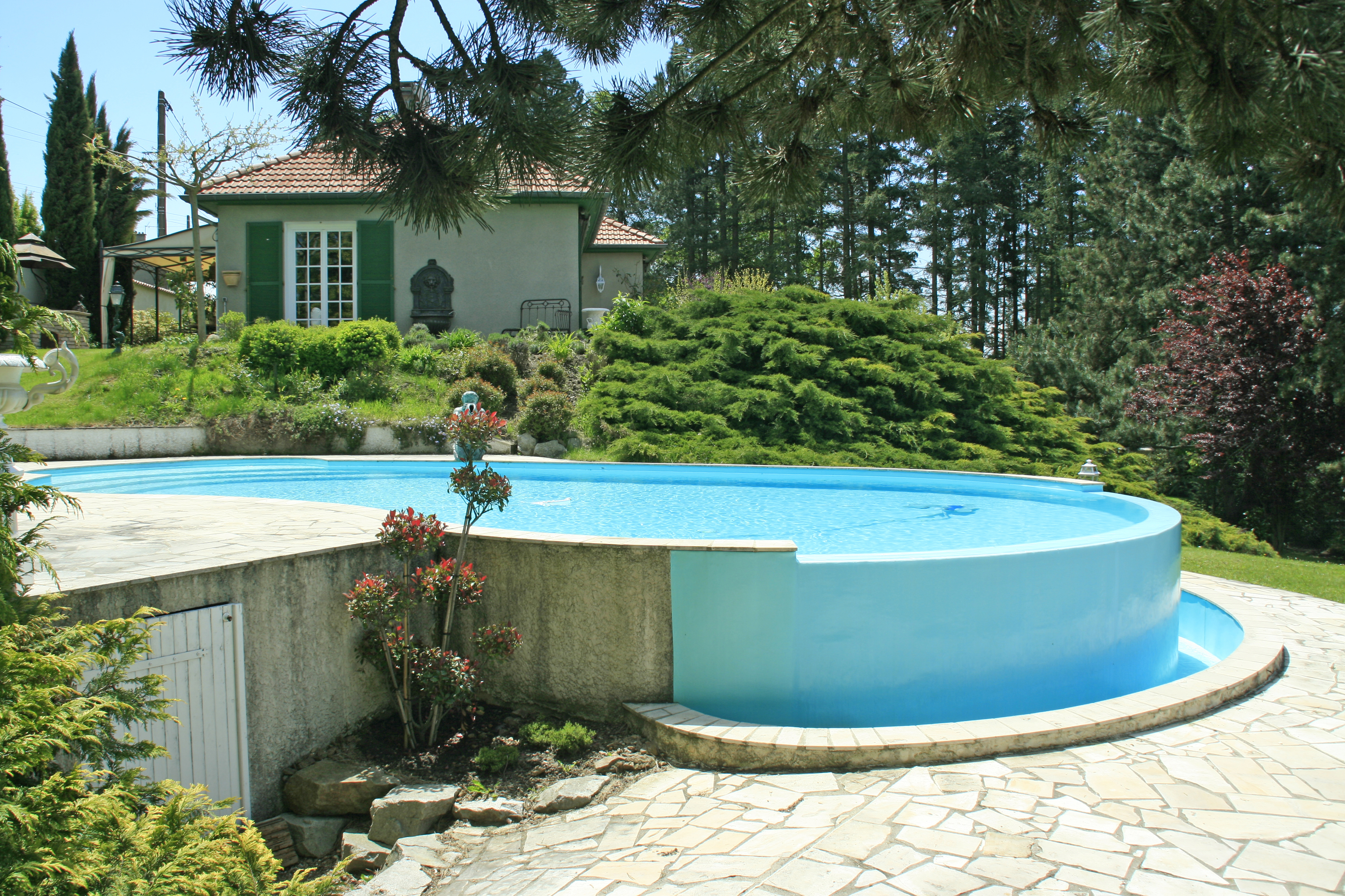

Il y a le bac de débordement dans lequel l'eau de la piscine déborde et à partir duquel l'eau va s'écouler dans le bac tampon où il y a la réserve d'eau.
J'avais essayé de poster des photos mais ça n'a pas fonctionné. Je vais réessayer dans un moment.

Mar 23 Avr 2019 à 13:35
Je viens de poster une photo qui est accessible. Si vous en voulez d'autres, me le dire. Merci.

La photo passe pas, mais ta fuite est surement sur la partie gravitaire ce que tu appelles le bac de débordement.

La photo est accessible avec un clic droit et ouvrir dans un nouvel onglet.
Re: Fuite sur piscine à débordement.
par lynyx77
Jeu 25 Avr 2019 à 20:52
Voici la photo, donc fuite surement en aspiration coté bac tampon.
