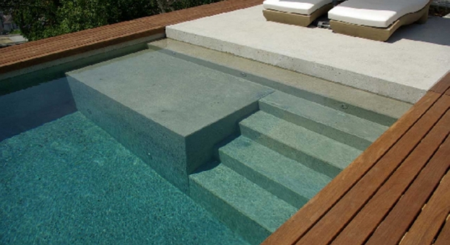

Je vais restaurer la piscine (inutilisée depuis quelques années) qui se trouvait là quand nous avons acheté la maison.
La piscine fait Largeur 3.60 m sur Longeur 7.40m Hauteur 1.60 m construite en bloc béton .
j'aimerais y ajouter une plage immergée ainsi qu'un escalier (voir photo)
Profondeur de la page 120 cm sur une largeur de 280cm et une hauteur de 120 cm
Pour un tas de raisons; difficulté d'amener du béton et des blocs etc..
Pour au moins le bloc plage (je pourrais réaliser l'escalier en béton) j'aimerais réaliser cela en bois, ancrages dans la dalle et aux murs et bien entendu des renforts pour résister à la pression de l'eau
le tout sera recouvert d'un feutre et ensuite d'un liner poche.
Voyez-vous une raison pour laquelle je ne pourrais pas faire cela en bois, le pisciniste que j'ai contacté pour la pose du liner n'en voit pas, mais n'a pas de retour d'expérience, qu'en pensez-vous
D'avance, merci pour vos retours
Thierry

Un liner ça suinte, pas sur que le bois apprécie avec le temps ...
