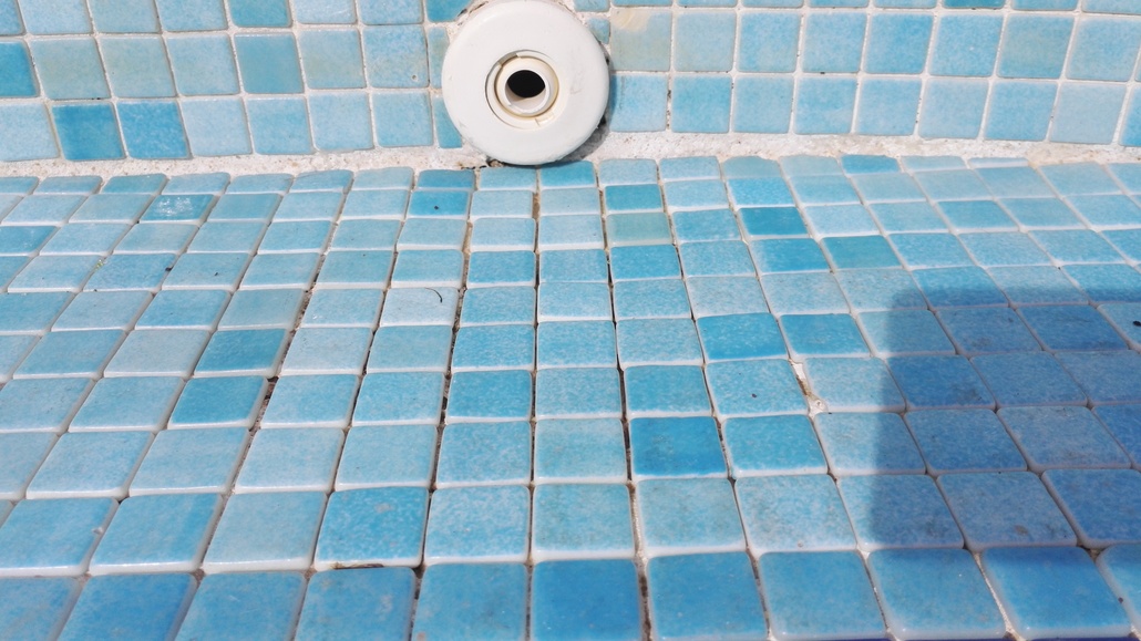

J'ai vidangé le bassin hier et j'ai passé le nettoyeur haute pression (sans y aller comme un bourrin bien sûr ;-)).
Les joints des escaliers sont complètement vidés:
Escalier

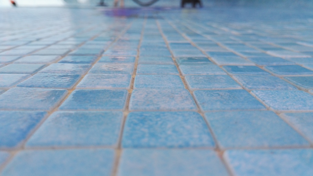

Par contre les joints du reste du bassin sont à moitié carreau, manque environ (2mm):
Fond piscine

Donc soit je ne refais les joints que sur l'escalier et dans les petits endroits ou ils sont abimés, soit je refais tout le bassin.
Pensez-vous que 2 mm de joints ça puisse tenir si je refais tout le bassin?

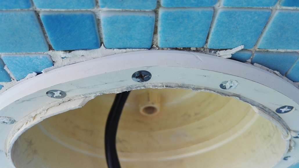

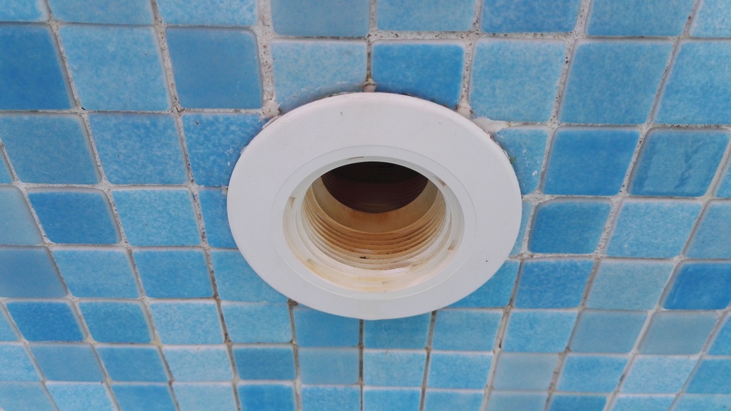

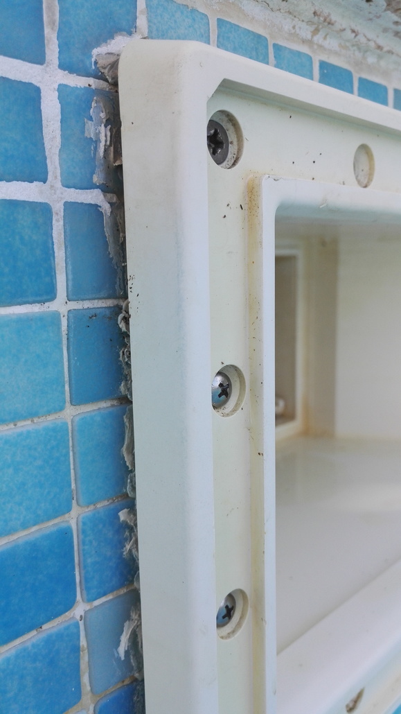

Autre question, j'aurai voulu retirer les brides autour des refouleurs, skimmers et projecteur pour refaire proprement le joint silicone... je peux ou ça craint?
Skimmer
Presse étoupe projecteur
Buse de refoulement
Vous savez avec quel outil on retire la bride du refouleur?

Salut mieux vaut tout retirer et refaire toutes les brides, généralement les fuites viennent de la, utilise un silicone pour piscine du type cc2000 pour enlever les enjoliveurs de refoulement il te faudra une grosse pince bécros avec une ouverture de 100, et remets le plus de pièces neuves, c’Est pas ce que ça coûte

Pour les buse de refoulement, j'ai déjà essayé la pince multiprise mais elle ne permet pas d'accrocher les petits ergots pour les dévisser... j'ai aussi essayé la clé a sangles sans succès. Si quelqu'un connaît l'outil adéquat??
J'espère juste que les buses n'ont pas été collées dans le pas de vis intérieur!

Concernant les skimmers et le presse étoupe du projecteur. La pose de la bride permet de refaire plus proprement le joint entre le skimmer/presse étoupe et la maçonnerie. La manip' est la même:
A l'aide d'un cuter, retirer le joint silicone (s'il y a) entre la bride et le skimmer.
Démonter le cache en façade en faisant levier avec un tournevis.
Ôter tous les vis qui retiennent la bride.
Retirer le joint caoutchouc.
Une fois le joint ciment refait, remplacer le joint caoutchouc par un neuf.
Fixer la bride et remettre le cache.
Faire un joint silicone blanc ("MS3000 PRO" très bon produit!) autour de la bride afin d'assurer une parfaite étanchéité.
Concernant les refouleurs et prise balais je n'ai pas retiré les brides, trop peur de les casser! Nous avons retirer les joint silicone autour, refait le joint ciment, puis remis du silicone autour.

          Pour passer à l'epoxy, faut décrouter (=virer) toute la mosaique existante (et les joints aussi bien sûr), reposer une mosaïque neuve et un joint epoxy neuf.
          Bien sûr entre ces 2 étapes, une fois que toute la mosaïque est enlevée et que le support est bien lisse, bien inspecter tous les murs pour repérer une éventuelle fissure. Il faut ensuite bien creuser (1cm de profondeur) autour de toutes les pièces scellés et remettre un enduit d'étanchéité. A partir de là le bassin est étanche, et la mosaïque c'est pour faire joli, pas pour l'étanchéité.
          Au préalable de tout ca, faire un test de mise sous pression de tous les tuyaux.

          Pour l'epoxy, j'avais lu sur le forum qu'il ne fallait pas rénover des joints avec mais l'utiliser uniquement à la pose initiale de la mosaïque pour que ce soit réellement efficace (et rentable, vu la différence de prix et la difficulté plus importante à l'utilisation).
          Si jamais la mosaïque principale tient bon au passage haute pression, pensez-vous que les carreaux à recoller tiendront bon une fois correctement jointés? Certains d'entre vous ont déjà recollés quelques carreaux de la sorte?

          Personnellement, je me reposerai toutes ces questions après avoir fait un grand nettoyage au Karcher.
          S'il ne te reste que peu de carreaux de mosaïque en place (ce qui a de forte chance d'être le cas) cela te facilitera l'expertise de l'étanchéité (fissures éventuelles, contrôle des circuits extérieurs, etc...) et contribuera à alimenter ta réflexion pour le choix d'un revêtement final.
          PS. : l'été n'est pas propice à la pose de joint (surtout epoxy).

          Dans mon cas le contact entre support et carreaux étaient à priori suffisant (car pas de décollement malgré quelques puissants lavages au Karcher) !
          Par contre le liant entre les carreaux : petits liens en caoutchouc étaient trop épais, ce qui occasionnait une profondeur de joint trop faible, donc une fragilité !
          Avec les joints classiques, j'avais très rapidement perte du joint sur cette zone (au milieu du carreau), ce qui créer de petits trous que les algues adoraient !!!
          Avec ma rénovation, j'ai, normalement raboté ces joints caoutchouc et avec l'epoxy, j'espère une meilleure tenue de l'ensemble !
