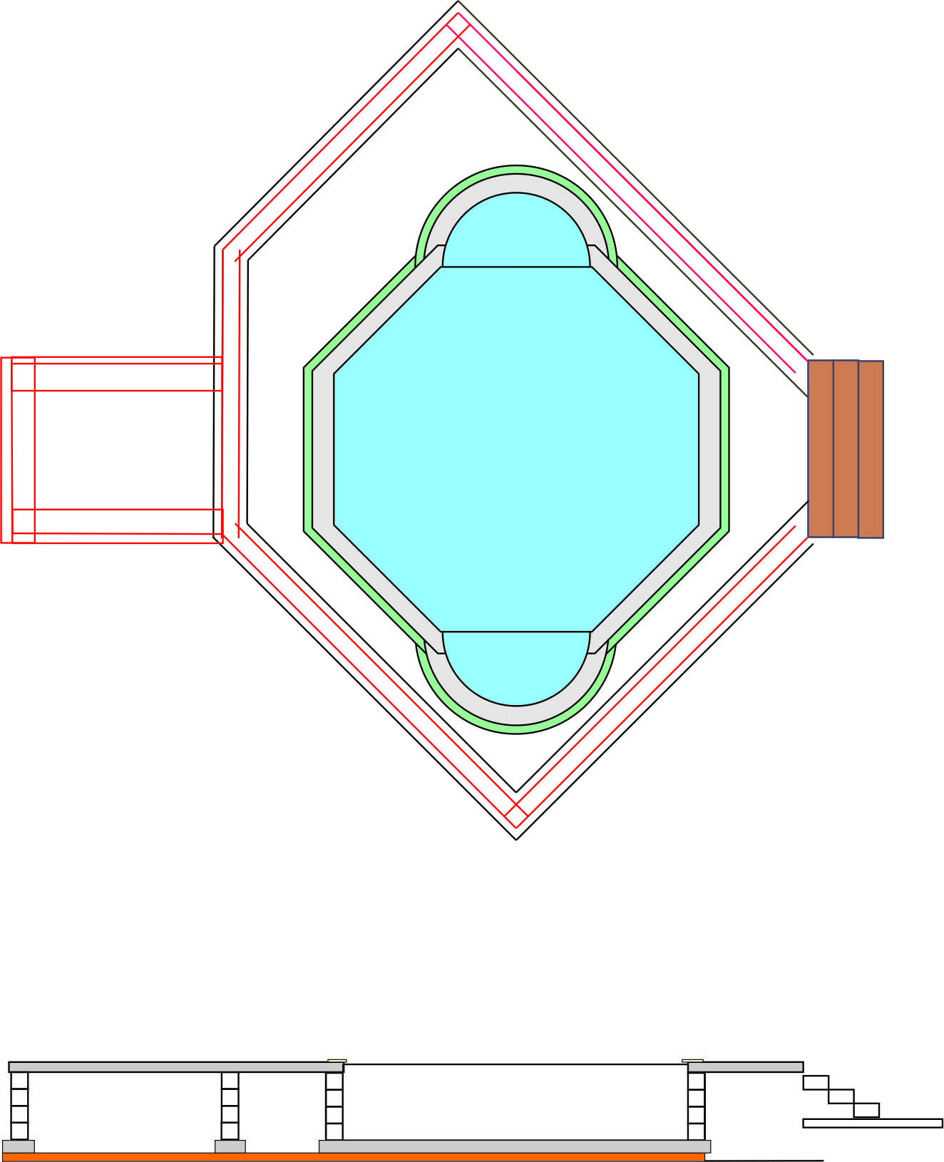

je vais bientôt arriver à la construction de la terrasse autour de ma piscine.
La piscine est faite en blocs à bancher de 20 qui repose sur une dalle de 16cm.
Le tout repose sur 10 cm de concassé 0-20 avec géotextile et drainage.
La piscine ne fera que 1m de profondeur.
Sur ce même lit de concassé, repose les fondations de 45x16 pour le mur qui portera la terrasse.
Cette terrasse portera également sur le mur de la piscine.
Faut-il relier les fer à béton du mur de la piscine à la terrasse ou au contraire isoler avec un joint de dilatation ?
Je vous joins un petit plan
Merci d'avance pour vos réponses

je souhaitais ajouter que la terrasse fera 1m de large sur les 3/4 de la piscine et 2m de large sur un côté.
Le concassé a été damé avant de couler.
La finition sera un PVC armé donc si il y a de légères fissures, ce ne sera pas grave.
Qu'en pensez-vous ?

Oui la terrasse sera une dalle de 12cm d'épaisseur reposant à la fois sur le mur de la piscine et à la fois sur le mur qui limite la terrasse
Re: Terrasse autour piscine
Dim 10 Mar 2019 à 17:54
Vu la structure, j'aurais tendance intuitivement à relier mécaniquement les dalles de terrasse à la structure du bassin, et mettre des joints de dilatation 'en pétale' entre les dalles.
MAIS je ne suis pas un professionnel, tu ne connais pas un maçon qui pourrait te conseiller ?

J'avais effectivement prévus quelques joins de dilatation entre les dalles tout autour de la piscine.
Sam 16 Mar 2019 à 17:22
En pétale, je voulais dire des joints qui partent du bassin vers le bord extérieur des terrasses.
