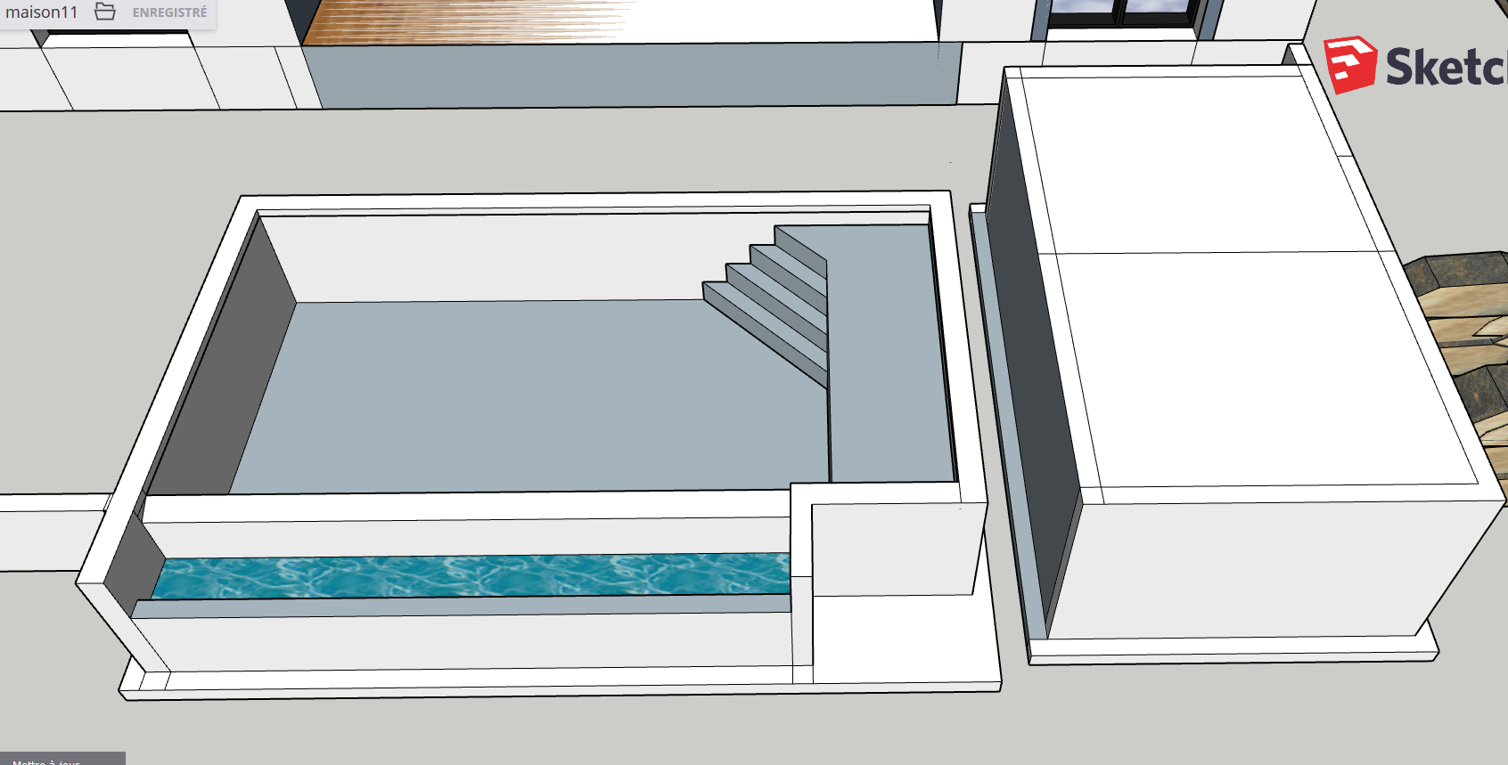

J'ai comme projet de faire une pisicne à débordement d'une dimension de 8 par 4 avec 1m5 de fond composé d'un débordement sur un côté de 7m par 0.8 de large et 1m de haut.
La pisicine aura une plage immergé de 1.2m sur 1.2 de haut sur toute la largeur de la piscine.
Le local technique sera à 1m de cette dernière.
Vous pouvez voir le projet en 3d sur le fichier joint.
Je lis différent avis sur le forum mais je n'arrive à vraiment me décider.
Je compte mettre 1 bonde de fond dans le bac tampon et 1 dans la pisicne. 3 buses de refoulement face au débordement.
Et une système de sonde dans le bac tampon bien évidement.
De ce que j'ai pu lire, il faut compter 3m3/h/metre linéaire de débordement soit dans mon cas 21 m3/h comme débit de pompe.
Cela vous parait il correct?
Pensez vous qu'il soit jouable de ne mettre qu'une seule pompe? Quelle pompe me conseillez vous?
Concernant les bondes de fond, je lis certains posts où il y a plusieurs bondes de fond dans le bac tampon? Une seule bonde de fond vous parait il suffisant pour ce projet?
Concernant la tuyauterie pvc raccordant les bondes, dois je prendre du 63 ou du 50?
Je sais que cela fait beaucoup de questions mais je suis un peu perdu.
Merci par avance de vos éclaircissements.

Une pompe de 20m3/h avec un filtre légèrement sur dimensionné devrait le faire.
Comme ton local n'est pas loin, je pense que mettre 2 bondes de fond dans le bac tampon et un tuyau de 50 pour chaque départ / arrivée devrait le faire (quitte à collecter en 63 dans le local si la pompe est en 63).
