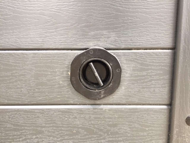

Je viens d’acheter d’occasion un SPA et le vendeur n’a pas su m’indiquer la marche à suivre pour la vidange. J’ai beau retirer le bouchon, mais rien ne se passe. J’ai tenté de tourner vers la droite ou la gauche, rien non plus.
Si l’un d’entre vous connaît la manip svp, merci d’avance.
Ci-joint photo de mon système.

en général , il faut devisser puis tirer sur le bouchon.
il ne s'enleve pas completement , il faut juste tirer dessus , c'est assez dur
pour etre franc , je n'utilise plus ce bouchon , ca prends des heures pour vider le spa , j'utilise une pompe vide cave , beaucoup plus rapide

pour utiliser cette vanne de vidange il faut :
- tirer sur le bouchon (prenez une pince si jamais vous n'avez jamais fait la manip)
- ensuite faites légèrement tourner le bouchon pour allonger complètement le tube de vidange
- puis enlever le bouchon
- connecter votre raccord
- repousser le tube de vidange : la vanne de vidange s'ouvre et le spa se vide

attention Sanlau ,
la bonde de vidange ne permet absolument pas de vider l'eau des tuyaux.
cette bonde est relié uniquement au fond de la cuve, comme pour une baignoire.
il n'existe aucun spa qui permet de vider les tuyaux directement.
il faut ne faut donc pas utiliser cette methode pour eventuellement hiverner un spa , l'eau restante dans les tuyaux va geler.
pour vider les tuyaux il existe 2 techniques
- devisser les raccords des pompes aux point bas des tuyaux
- utiliser una aspirateur de chantier en mode souffleur et souffler l'eau par l'intermediaire des vannes de derivations.
c'est lourd , on utilise ca uniquement pour hiverner un spa.
sinon la vidange par la bonde va te prendre environ 2-3 heures je dirais .faut juste pas etre pressé :D
