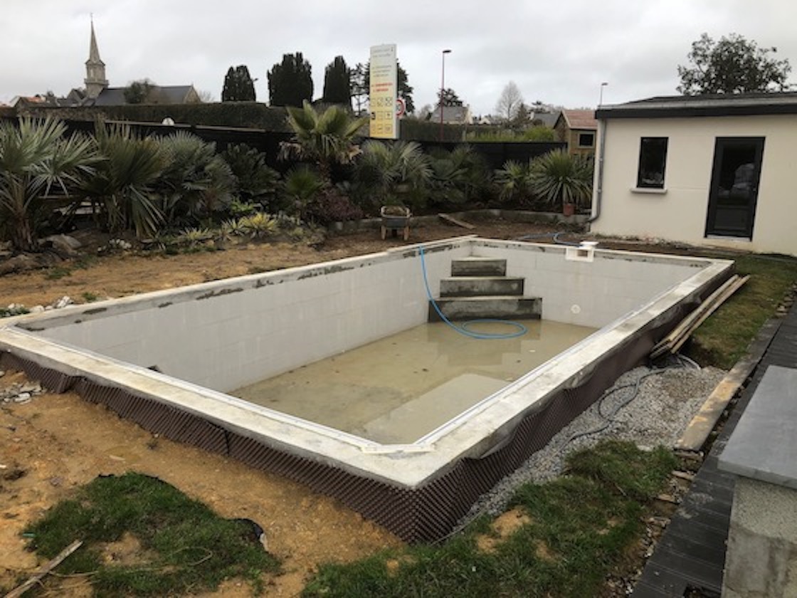

Re: Ma piscine 8m x 4m
par FANAW
Mar 12 Mar 2019 à 18:38
une petite photo en cours.
ça devient bon!!
Je suis au stade des terrasse béton autour avant de vider l'eau de la piscine et nettoyer le fond pour mettre le feutre géotextile.
Par contre, je suis en train de préparer la partie électrique et ce n'est pas simple!!.

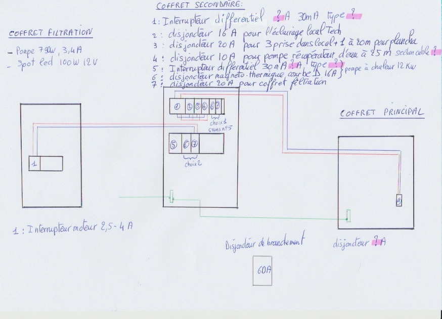

par FANAW
Ven 15 Mar 2019 à 18:51
J'ai scruter le net et ai fait un schéma pour que ce soit plus simple.
Pourriez-vous me donner votre avis sur les ampérages des disjoncteurs choisis, et votre avis sur le choix de 1 étage sur le coffret secondaire (choix N°1) ou 2 étages (choix N°2).
Pouvez vous également me donner une idée du type et de l'emperage des ou de l'interrupteur différentiel (suivant choix 1 ou 2), de la section de fil pour ma pompe de récupérateur d'eau, de l'emperage du disjoncteur à installer dans le coffret principal pour alimenter le coffret secondaire?
Merci d'avance pour votre aide précieuse!!
