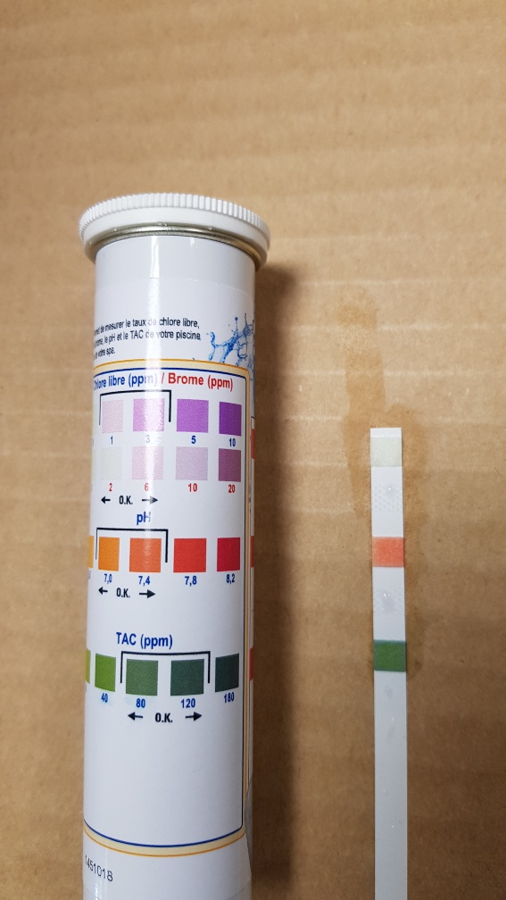

Pour le PH et le TAC il semble difficile d'avoir une valeur précise avec les bandelettes, je dirais un petit 7.4 (7,3 ?) en PH et le TAC est dur à lire car la couleur n'est pas uniforme dans le carré mais ce qui s'approche le plus est 80.
Je vous joins une photo pour vous faire un avis mais la couleur sera pê un peu altérée.

Je rajoute juste la photo qui ne semble pas avoir fonctionnée dans le message d'avant.

Le PH et le TAC sont dans les normes, il faut impérativement le taux du stabilisant, car s'il y a une trop forte présence au alentour de 75 mg/l, il faut obligatoirement déconcentrer l'eau. Sinon cela ne sert à rien d'avoir du chlore. je confirme qu'il n'existe pas d'anti-algues avec de l’oxygène actif. JD flash est un oxygène actif pour traitement choc, avec comme base 35% de peroxyde d'hydrogène, il est conçu pour traiter une eau verte ou un traitement choc. Se n'est pas un anti-algues n'y un algicide, même si Desjoyaux le nome algicide.

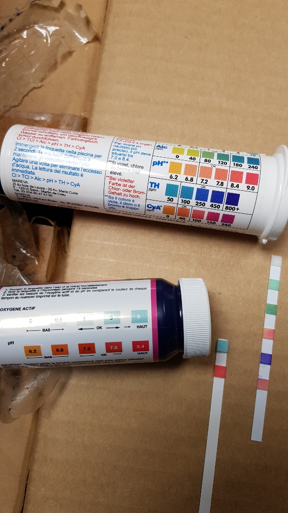

J'ai été bien inspiré de prendre des bandelettes pour l'oxygène actif (il m'avait dit ne pas en avoir mis) en plus de mes bandelettes qui font stabilisant et chlore total.
Vous verrez la photo ci-dessous :
Mes constats sont les suivants :
- le stabilisant est OK (vers 40)
- Il y a beaucoup de Chlore total alors qu'il y a aucun chlore libre (3 vs 0)
- Il y a plein d'oxygène actif (entre 3 et 5 !!!)
Donc si je devine bien ce qui s'est passé :
- Il entretenait sa piscine au chlore et ne l'a pas entretenu pendant un bon moment alors qu'il faisait très chaud (il a déménagé quelque temps avant mon arrivée)
- il s'est aperçu que son eau avait tourné et a fait un choc au peroxyde
- L'eau est redevenu claire mais il a détruit le chlore
- Par contre il restait des saletés et le filtre était très sale donc tout le chlore que j'ai mis s'est transformé en chloramine en désinfectant l'eau
Êtes-vous d'accord avec ces hypothèses ou voyez-vous une autre explication ?

Re: Chlore à 0
par ALEXANDRE
Jeu 26 Juil 2018 à 17:34
KikitoSama a écrit:Bonjour,
Je pense avoir les réponses.
- le stabilisant est OK (vers 40) je pense que sais le bon taux
- Il y a beaucoup de Chlore total alors qu'il y a aucun chlore libre (3 vs 0) L'oxygène actif détruit le chlore en plusieurs phases . Dans un premier temps le chlore libre,
- Il y a plein d'oxygène actif (entre 3 et 5 !!!) Effectivement il y a présence d'oxygène actif
- L'eau est redevenu claire mais il a détruit le chlore je le pense aussi.
- Par contre il restait des saletés et le filtre était très sale donc tout le chlore que j'ai mis s'est transformé en chloramine en désinfectant l'eau Que soit le chlore ou les chloramines elles sont détruites, Vous pouvez faire un lavage du filtre et un rinsage.
Maintenant quelques questions :
- Mes enfants sont toujours aussi impatients (et moi aussi ;) ) - que faire pour pouvoir nous baigner rapidement je suppose que quasi 3ppm de chloramine c'est beaucoup, vous vous baigneriez ?
Code: Tout sélectionner[code][code][code][*][code] Le taux d'oxygène actif est à 5 mg/l il y a aucune contre indication à se baigner même avec un taux de 10 mg/l. [/code][/code][/code][/code]
- Si non, que me conseillez-vous pour détruire les chloramines, j'ai acheté à la fois un chlore choc sans stabilisant et du monopersulfate de potassium, en sortant du magasin j'étais parti pour mettre du du monopersulfate de potassium et me baigner peu de temps après mais vu que je suis déjà au max en oxygène je ne suis plus sûr... Non vous n'êtes pas maximum en oxygène actif (10 mg/l), je vous propose de brosser fond et parois avec la brosse et laisser la filtration toute la nuit, le lendemain matin faire une analyse du PH et du taux d'oxygène et me la communiqué.
D'ailleurs y a t-il un problème à se baigner dans une eau trop oxygénée ? non c'est 2 oxygènes qui une fois après avoir agit ce transforme en eau.
Merci pour vos réponses !
