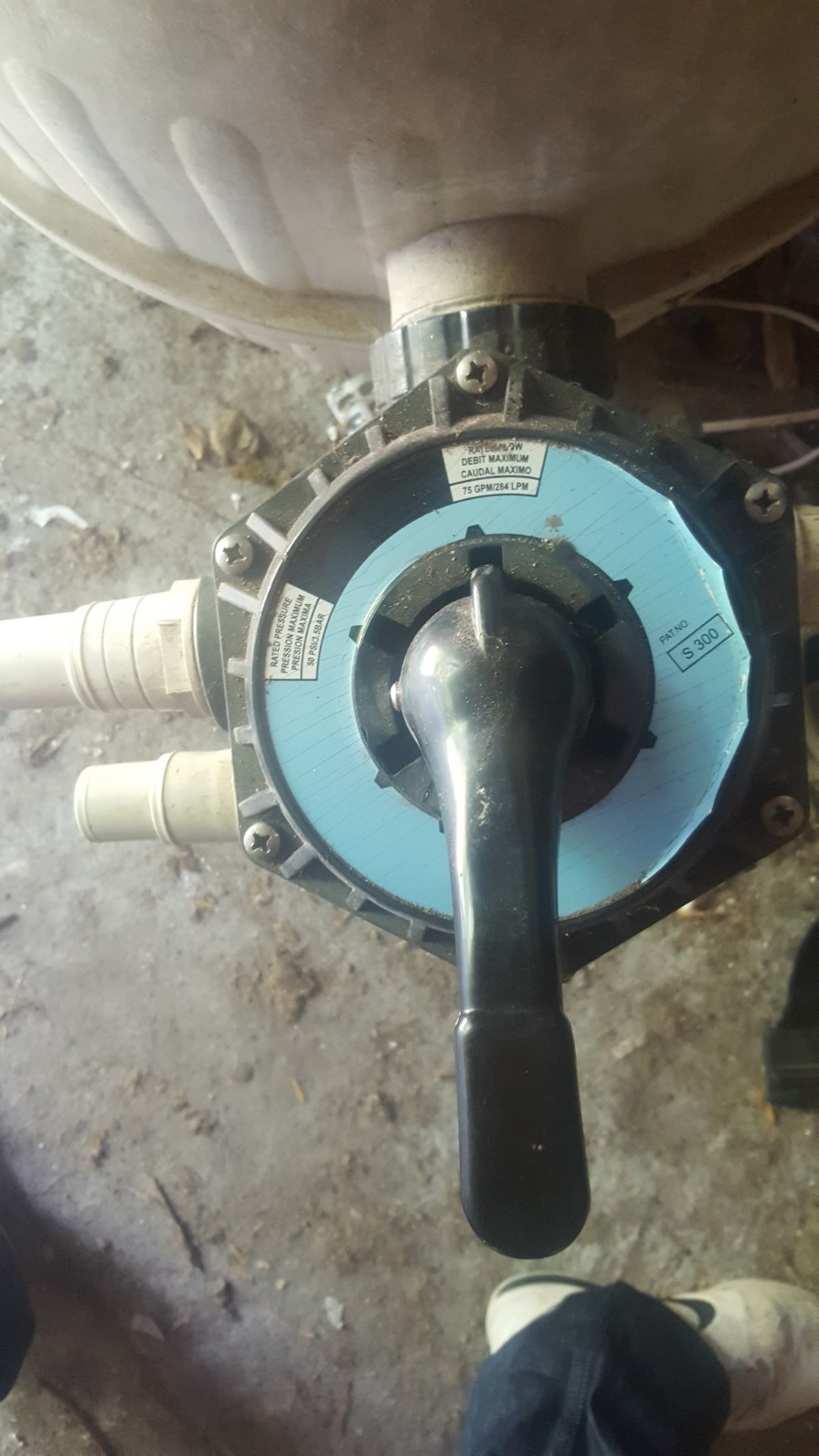

Salut a tous j'ai récupérer une pompe a sable en occasion pour mon autoportée intex 6.10m x 3.66m x 1.22m
Ses une astral cantabric diametre 600 (peut etre surdimensionné pour ma piscine ?)
Mon problème est le suivant :
Sur la vanne 6 voies j'ai que 2 inscription de noté sur 6 . Photo ci joint
Pouvez vous m'aider svp merci beaucoup

A priori pareil que sur toutes les vannes 6 voies.
Position filtration en haut (à midi).
Rinçage à 11 heures.
Backwash à 6 heures (opposé à filtration).
Recirculation à 8 heures
Vidange à 1 heures
Closed à 16 h

Et vu que c'est une occase il faut être sûr de l'état des crépines, du filtre (pas de fissures) et de la vanne notamment le joint étoile (je vois que les vis sur ta photo semblent déjà avoir démontées au moins une fois on peut supposer que le joint a été inspecté ou changé un jour).
Image" />
Voilà, une image.
Sur l'image c'est position closed, sur la tienne c'était position filtration.
Par contre sur ta photo tu n'as pas branché le retour vers le bassin (situé à gauche)...
A droite c'est tuyau vers égoût (au cas où :D ).
