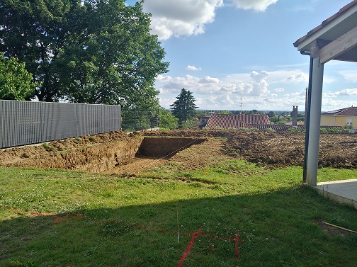

La première étape est finie, ils ont effectué le terrassement:
Étape n°1 : 15/06/2018 terrassement

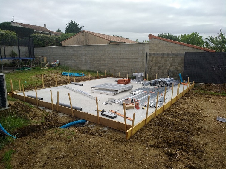

La structure en aluminium est livré, je fais le montage moi-même.
Structure aluminium Piscinea

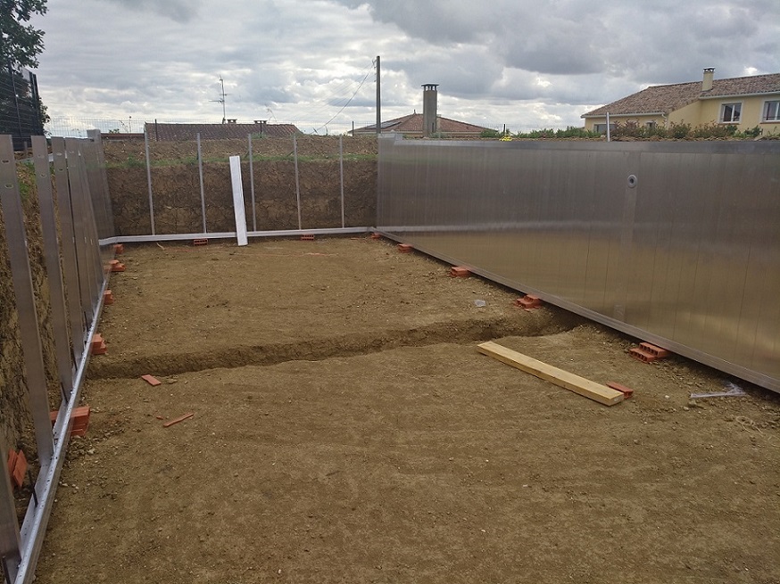

Mon projet PISCINEA en Haute Garonne - assemblage paroi
par olivier gallais
Jeu 28 Juin 2018 à 13:05
J'ai commencé l'assemblage des parois en Aluminium.

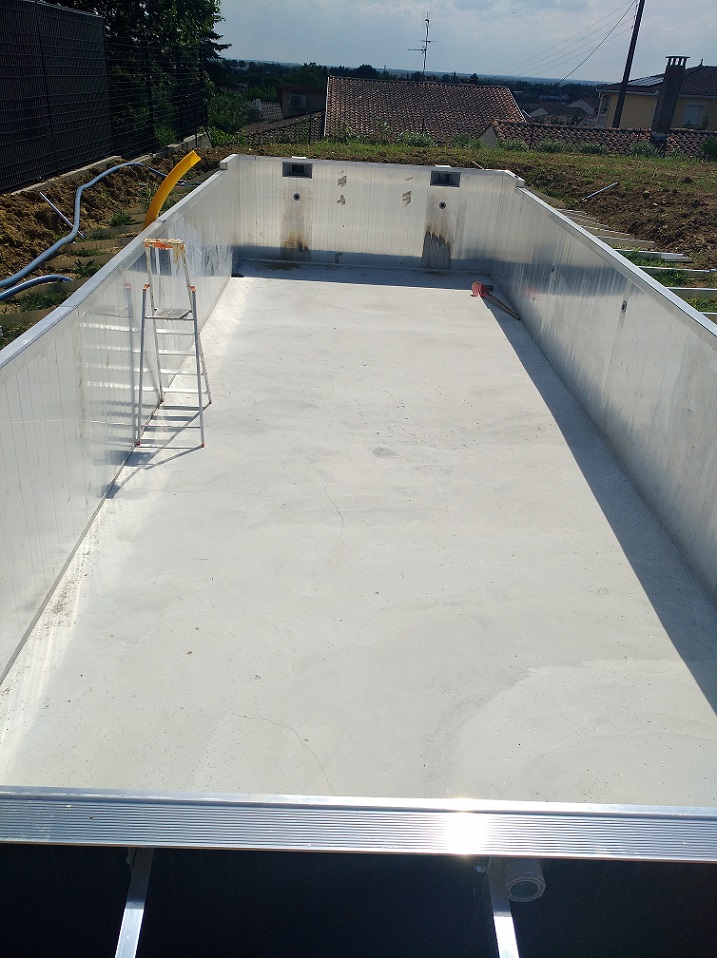

Mon projet PISCINEA en Haute Garonne.
par olivier gallais
Jeu 28 Juin 2018 à 13:07
Ils sont venu couler la dalle du fond.
il s'agit a l'origine d'une dalle de 15cm en béton avec drain de décompression.
Modifié en dernier par olivier gallais le Dim 20 Sep 2020 à 12:24, modifié 2 fois.
Re: Mon projet PISCINEA en Haute Garonne.
par LuluDu31
Ven 29 Juin 2018 à 00:26
Haute garonne = sol argileux --> retrait et gonflement des sols
Dalle non fibrée et sans treilli ... il faut être joueur ... :| :?
Comment on évite les fissures?
par Arta
Ven 29 Juin 2018 à 06:48
oui ça semble compliqué pour que ça résiste dans le temps. déjà que même pour un petit bassin je me posais la question d'un double treillis...alors sans fibres ni ferraille... il faudrait casser et refaire.
Mon projet piscinea en Haute Garonne - Assemblage paroi
par olivier gallais
Mer 04 Juil 2018 à 15:49
L'assemblage de la structure en aluminium est presque fini. Il n'aura fallu 2 à 3 jours tout seul.
La fin du montage et l'alignement de la structure doit être effectué par piscinea.
Re: Mon projet piscinea en Haute Garonne.
Mer 04 Juil 2018 à 18:44
Et pour le radier en béton non fibré ?
