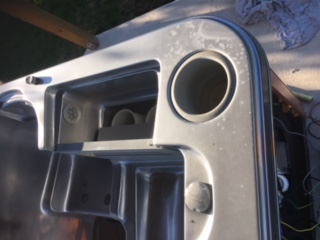

Ma dernière grande question, j'ai un autre comme un récipient de 10cm de diamètre environ avec un trou au fond à quoi sert cet emplacement.

et pour ton trou je vois pas du tout , une photo pour voir ?

voici les photos de ce trou géant :D à quoi sert il?
il y a un trou au fond(petit) avec un tuyau qui va à l'evacuation, au pire je peux mettre une bouteille :)

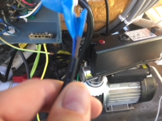

Autre petite question branchement du réchauffeur, j'ai deux câbles sur le rechauffeur.un gros avec 3 fils dont la terre et l'autre plus fin avec deux fils sans la terre (voir photo)je ne sais pas ou connecter celui ci.Il faut le mettre sur le même port que le HT1????merci de vos réponses.

a mon avis ce trou est ce qu'ils appelent le ice cooler , soit un seau a glace pour la bouteille de champ :)

je me disais aussi :mrgreen: on pourrait y mettre une bouteille.

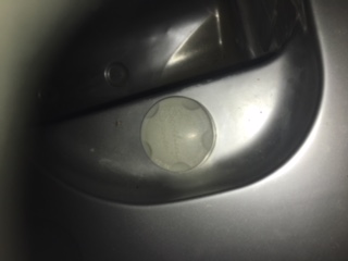

Pour les senteurs j'ai ce bouchon smoothing scents, ç a doit etre ça.

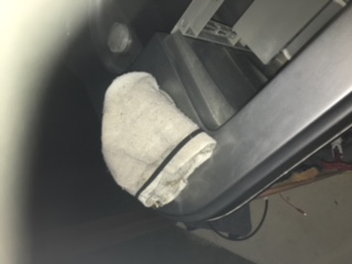

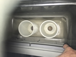

j'ai aussi ces deux support de filtre dan sle skimmer, je vois avec boospa pour les filtres, par contre j'avais un support type toile sur le dessus comme une housse , j'ai vraiment besoin des filtres , on est d'accord?
Re: branchement spa et utilisation novice
par lourun
Lun 07 Mai 2018 à 21:02
voici les feutrines qui etaient dessus, mais je n'avais pas de filtres dedans.
je mets les pastilles de brome directement dans le skimer ou pas?

je ne connais pas ce genre de system de filtre.
en general on utilise des filtres a cartouche
pour le brome tu peux les mettre dans le skimmer , mas je te conseille plutot un diffuseur flottant.
car dans le skimmer , une pastille dure environ 5-7jours et si tu oublie d'en remettre une c'est la cata .
alors qu'avec un diffuseur , tu le charge de 5 ou 6 pastilles et ca diffuse pendant 1 mois

je pense qu'il manque les filtre, je me dis que la feutrine evite peut etre que le filtre parte ou bouge.
combien de temps dur les filtres et peut on les nettoyer si oui tous les combien?

ps : si on peut m'orienter sur mon deuxieme cable du rechauffeur, j'en fais quoi de ce cable, je n'ai pas de cable ou de fiche restants pour le brancher ) à part le fixer avec l' heater ht1 je vois pas.
merci

Aprés recherche de se fameux cable venant du rechauffeur, il s'agit un pressostat.Par contre je ne sait pas ou le brancher sur ma carte kl8300???
si quelqu'un a une idée.merci
par lourun
Lun 07 Mai 2018 à 23:44
je me demande si il ne faut choisir entre la sonde de temperature ou le pressostat? salut:)

les filtres se lavent au jet d'eau toutes les semaines (voir 15j si faible utilisation)
l'ideal etant d'en avoir 2 jeu , tu met un propre , tu lave le sale et tu le laisse bien secher la semaine
les filtres de grandes marques ( pleatco ou darlly ) se conservent des années si bien entretenu
pressostat et sonde de temperature sont tous les 2 nécessaires .
la sonde permet de gerer la marche/arret de la resistance
le pressostat est une securité qui coupe le chauffage si l'eau ne circule pas

pour le pressostat je suis d'accord avec pour qu'il soit branché. mais avant je n'avait qu'un fil, ç a voulait peut etre dire qu' il n'y avait pas de pressostat.La je me pose la question de couper et les mettre avec d'autres voir sur la carte, je sais pas trop en faite.
