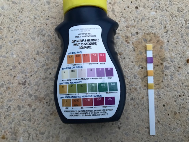

merci pour votre réponse, voila la photo de la bandelette
peut etre vous pouvez me confirmer les choses à faire

Commencer par régler le problème de pH.
Selon vos bandelettes il n'y aurait pas de stabilisant (je me méfie des bandelettes)
Si vos bandelettes disent vrai (stabilisant à zéro ou proche de zéro) alors le taux de chlore devrait chuter très rapidement après quelques heures d'exposition au soleil, il ne devrait rester plus rien en fin de journée.
Vous désinfectez aux galets de chlore ou avez-vous un électrolyseur ?
Je ne conseil pas l'utilisation de peroxyde d'hydrogène car si le taux de stabilisant est important (nous ne savons pas encore), il va se retrouver avec une eau sans chlore avec du stabilisant. Ensuite il va falloir attendre une durée inconnu pour que l'H2O2 disparaisse entièrement avant de remettre du chlore. Ne connaissant pas le taux de stabilisant ça ne sert à rien de détruire le chlore.
Soit il va se détruire de lui-même s'il n'y a pas de stabilisant. Dans le cas contraire, s'il y en a trop, alors il FAUT conserver un taux important de chlore.
Pouvez-vous nous dire quels produits avez-vous utilisez ces derniers jours ? (chlore choc ? galets de chlore ? ,...)
Quel traitement utilisait le proprio précédent ?
Plus vous nous donnerez d'information, plus nos réponses seront précises.
