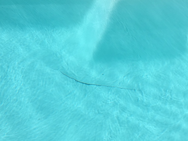

Bonjour, je viens de me rendre compte d'une fissure importante sur le sol de ma piscine coque excel posée en 2013.
Je pense que la neige et les fortes pluies de ces dernières semaines ne sont pas étrangères à cette fissure.
La chose qui me semble étrange c'est que ni les margelles ni le carrelages autour n'ont subit de dégât.
Pour infos je n'ai jamais vidé la piscine au delà des 2/3 du skimmer, le sol dessous la piscine est constitué uniquement de sable sans rocher, et malgré la fissure au sol, la piscine ne se vide pas car je pense que le sol est gorgé d'eau en dessous.
Un représentant du fabricant doit venir constater les dégâts lundi !!!
Ma question est qui est responsable et qui doit devoir payer cette réparation et surtout est ce que cela peut se reproduire.
:photos en cliquant sur le lien ;
http://nasperols.myqnapcloud.com:8082/s ... id=0RJKwxK
IMG_8891 reduit.jpg (85.52 Kio) Vu 13489 fois

Voila je sors du rendez vous avec l'expert d'excel piscine, et bien sur ce n'est pas de sa responsabilité, c'est le phénomène de la poussée d'Archimède (l'eau du dessous qui pousse et qui casse la coque, même si la piscine est pleine).
D'après lui mon seul recours, c'est de plaider auprès du poseur (reflets d'o à Perols), le manque d'information car il a posé la coque sur une nappe d'eau importante et il ne nous l'a pas signalé, mais toujours d'après cet expert j'ai acheté la piscine avec la formule semi kit et pas la formule prête au bain, donc il risque de jouer sur ce fait pour se défausser.
Est ce que quelqu'un a déjà rencontré ce problème et peux me conseiller car je vous avoue que je suis un peu perdu et en plus de ça pour couronner le tout mon assurance AXA ne prend pas les frais de justice en charge !!!
Résultat j'ai l'impression que je vais devoir payer la réparation plus une installation pour réguler la nappe qui se trouve sous ma piscine.
Génial pour une piscine qui a 5 ans !!!!

Je suis très surpris que l'expert t'annonces que c'est la nappe phréatique qui a fissurée la coque : il faudrait que cette dernière soit plus haute que le niveau d'eau dans le bassin ... ou alors faudra que je reprenne mes cours de physique. J'ai la vilaine impression que leur expert t'as enfumé.

Quand la piscine a été installée, il y avait de l'eau au fond du trou ?
stephos a écrit:Autre problème c'est que la réparation n'est pas possible tant qu'il y a de l'eau sous la piscine, et il y a toujours de l'eau sous la piscine car elle se trouve sur une nappe.
La seule solution que je vois est de créer un puit de décompression à coté du bassin et pomper.

Oui quand on a creusé le trou il y avait de l'eau, il était impossible de creuser sans l'assistance d'une pompe.
Le pisciniste a vu la situation et nous a dit qu'avec le poids de l'eau dans la piscine ce n’était pas grave.
Résultat elle s'est fendue, lui ne se déplace pas pour voir, alors qu'il se situe dans le même village que moi.
Son argument est catégorique il m'accuse d'avoir vidé la piscine, ce qui est totalement faux

Salut, à tu un puisard accessible au bord de la piscine?
Re: problème fissure coque excel 2013
par stephos
Jeu 22 Mar 2018 à 13:40
Oui j'ai un puisard

Salut, au vu de tes infos, ton pisciniste n’a pas l’air trop cool et à pas envie de faire de compromis. Déjà pour moi ta piscine pourra être vidé et réparé , Ca sera plus long mais il’ suffit de la vider par le puisard et de le tenir vide le temps des travaux( je ne sais pas quand le trou a été fait, ni si tu as un point d’eau comme un lac au même niveau, mais si tu as’ une veine à moins 2 mètres il aurait du te faire un puit plutôt)pour éviter d’aggraver le problème. Si tu vide une coque sans léteiller malgré les renforts elle fait un ventre vers l’intérieur ou elle casse, un expert sera capable de voir si tu l’a vidé ou pas comme l’insinue ton pisciniste sans aucun problème car le gravier derrière quand la piscine est vide, il crée une pression énorme sur la coque. Normalement il me semble que tu dois avoir une notice d’information que tu a signé et lui aussi, même sur’ le contrat, tu dois être informé sur ce que tu n’as pas de couvert. Chez moi le fait de ne pas avoir le puisard vide au bord d’une coque et les risques encourus ne sont pas couvert, tu signes ou pas mais au moins tu es jus par écrit et oral, à toi de garder ton puisard vide. Pour moi si tu n’a pas signé un écrit le stipulant tu peux tenter le coup. Il est là aussi comme conseil,si il y avait risque,il aurait pas dû la poser ou au moins une pompe dans le puisard et te faire signer qu’il t’avait prévenu des risques si le puisard est plein, au moins pour ce couvrir. C’est lui le pro et la je le trouve pas très pro.

Salut, je pense que mon terrain se trouve sur une veine, effectivement un système de drainage aurait du être prévu par le pisciniste. Je n'ai rien signé à ce sujet.
Il m'a remis un manuel d'installation classique, mais à aucun moment il m'a conseillé de faire un drainage.
De plus c'est lui qui a préparé le fond, et là il a bien vu que sans l'usage d'une pompe il était impossible de travailler.
Les seuls documents que j'ai signé sont : le procès verbal de réception, le bon de commande et la livraison.
Pour lui le puisard ne sert que pour vider la piscine.
Je pense faire appel à un expert indépendant qui confirmera ce que m'a dit en off l'expert de l'entreprise Excel :
Qu'il est impossible d'installer une piscine coque sur ce terrain sans système de drainage avec pompe et qu'en cas de réparation il est certain que ça cassera encore sans système de drainage.
