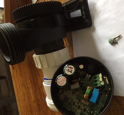

j'ai pas bien compris , tu parle de la carte dans le boitier de electronique ou bien il y a une carte directement sur la pompe?
Re: erreur dry sur spa artesian santa cruz 3 places
par Laurent27
Sam 17 Mar 2018 à 13:04
il y a une carte sur le c** de de la pompe voir photo mais cette carte semble collée au fond bref difficile à sortir sans la casser mais je vais essayer
par jahislove
Sam 17 Mar 2018 à 15:26
ha ok effectivement je comprends mieux
