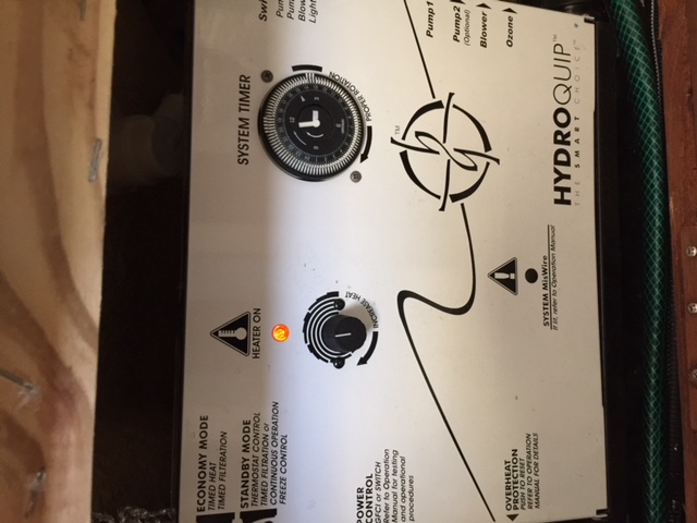

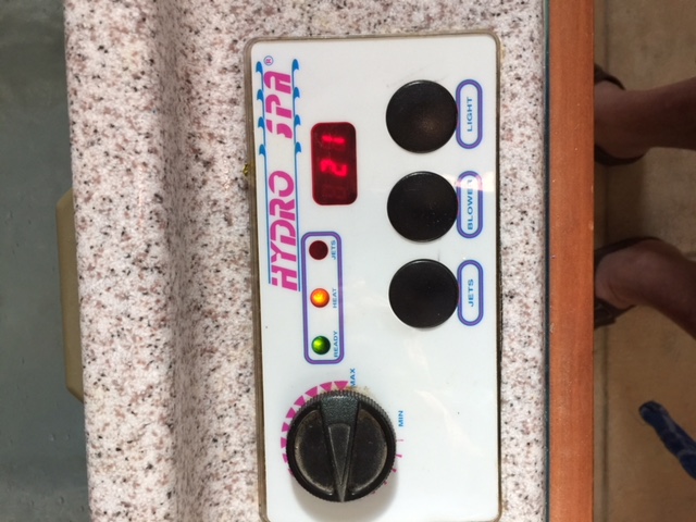

J'ai déboité du bassin le clavier de commande et seul le bouton Lumière rouge fonctionne, les autres ne font aucun bruit lorsque on les actionne, les deux connecteurs a vis et le tube sont bien branchés, seule la chauffe fonctionne ainsi que la motopompe lorsqu'il passe en chauffe...
Ci après les photos.

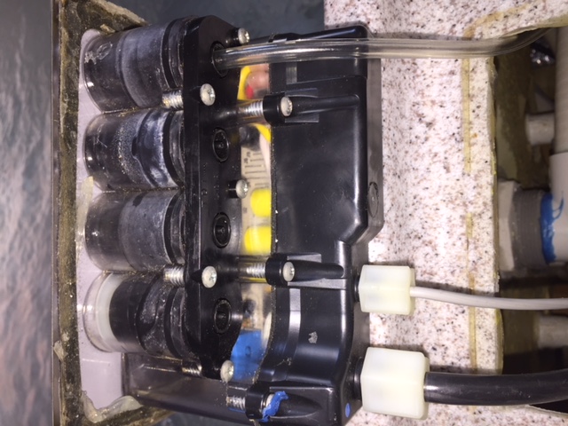

Qu'entends tu par les deux connecteurs à vis et le tube sont bien branché?
Peux tu nous montrer à quoi ils ressemblent?
Le bouton lumière rouge correspond-il à l'éclairage ou parle tu de la LED rouge qui correspond aux jets?

La lumière rouge est plutôt orange, elle correspond à la chauffe de l'eau lorsque l'on monte le thermostat, pour les jets elle est plus rouge mais comme elle ne s 'allume plus... le modèle de spa a environ 10a.
Vue des connecteurs a vis et du tube

Ok je comprend mieux,
c'est des bouton pneumatique que tu as. Vraisemblablement , tu en as qu'un de connecté.
Les bouton pneumatique sont reliés à des tuyaux qui eux même sont reliés à des interrupteurs pneumatiques.
Lorsque tu appuies sur un bouton cela créer une pression dans le tuyau pneumatique qui actionne l'interrupteur. Celui-ci change alors de position de ON à OFF ou inversement.
Il est normal que rien ne ce passe si tu appuies sur les deux boutons non raccordés.

Bravo tu es un champion! je n'avais pas vu les petits tuyaux qui étaient tombés entre le bassin et sa cloison.
Tout fonctionne bien! Faut-il coller ces tuyaux?

Il ne faut pas coller les tuyau, cependant tu peux éventuellement les maintenir avec un rizlan si ceux ci ne tiennent pas en place.
